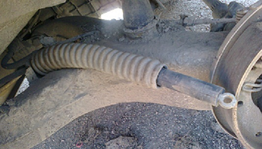

После замены колодок на новые (да ещё цельнотянутые совдепы) ручник заработал просто отлично. Не помню когда это сделал, но не так давно. Этой зимой начались проблемы - при езде по сельским бедам (не дуракамSmile просто набрасывало на задние рычаги грязь, которая замерзала, намертво блокируя трос ручника.
Пришла весна. Трос не блокируется, но ручник почти не работает. Переставил ролик на центральное отверстие, сделал предел на 4 щелчка, а тормоза как бы нет...
Добрался до сути - снял по очереди колёса, проверил, что там... На рычагах по 5 см засохшего плотного чернозёма центральных областей, где-то внутри трос... Всё счистил и реализовал импровизированно давнюю идею о защите троса. Думал купить подходящую гофру, но как-то всё забывалось. В гараже нашёлся шланг противогаза. Плюс к нему толстостенный резиновый шланг (типа кислородного, но без корда). Соорудил вот такую защиту.
[/img]
Противогазный разрезал пополам, "кислородный" - 12 - 15 см. разрезал вдоль, чтобы вставить трос. Это интересно, но это не главное. Это защита от грязи.
Главное - ручник после обслуживания опять заработал на "пять".
Вывод - нормальная конструкция ручника, только при эксплуатации не доводить до абсурда.

От грязи оно конечно защитит, от влаги вряд ли.
В итоге имеем влажное замкнутое пространство со всеми вытекающими.
ИМХО.

От "влаги" пока проблем не было. Появятся - будем решать!
