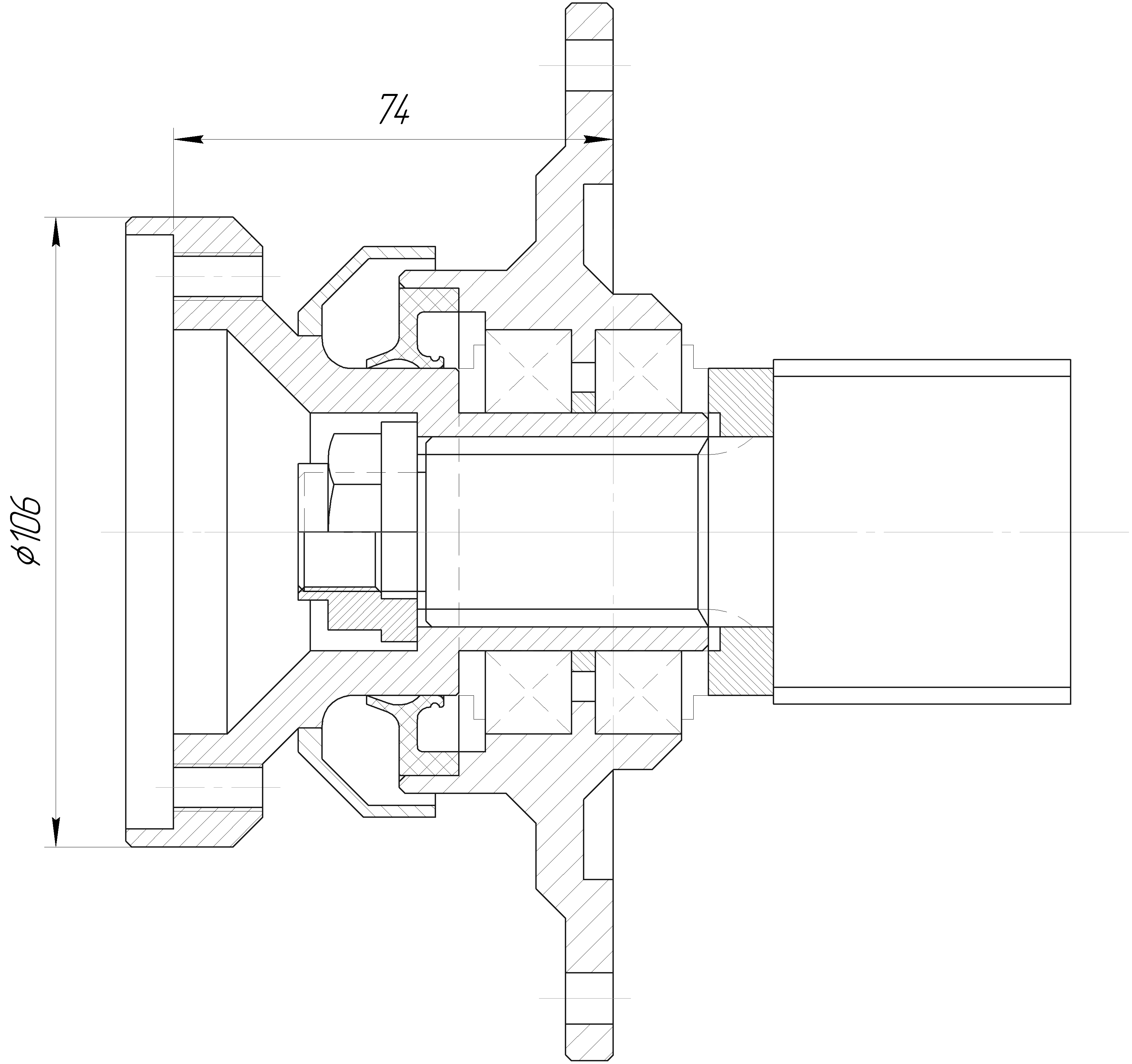

1. http://zaz.kiev.ua/forum/gallery/photobase/07320/07320-1422872267-842.png
2. http://zaz.kiev.ua/forum/gallery/photobase/07320/07320-1422896332-147.png
ШРУСы Лебро для установки на блокировку от ЛУАЗ
P.S. Неспешно ищется специалист который сможет изготовить за адекватные деньги сие изделие в металле.
Тех. процессы: токарка, фрезеровка, шлифовка, долбежка (протяжка), термообработка.
