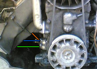

и еще: может кто замерить расстояние
1. по оси датчика давления от картера (выступ под датчик) до кожуха
2. тоже самое для заглушки под датчиком
3. от картера у выступа под датчик до кожуха по оси, перпендикулярной кожуху

для интересующихся, размеры:
оранжевый - 55 мм
синий - 75 мм
зеленый - 105+ мм
а также:
выступ изгиба кожуха в плоскости шестерен перпендикулярно краю кожуха - 40мм
сам кожух (углубленная часть) находится посредине отверстий
выступ изгиба кожуха вдоль двигателя - 25 мм
от углубленной части кожуха до передней стенки не менее 150 мм

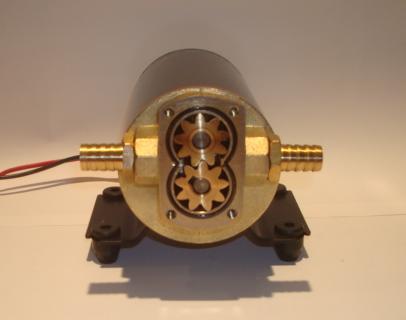

Эдуард, на фото механический насос к которому подсоединяется электромотор? такой и у самого остался. Шлифануть - не проблема
Расскажи о своих испытаниях (особоенно внешнего электронасоса, характеристик электромотора)
