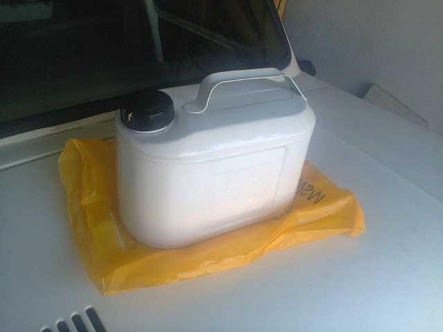

Сегодня поставил педаль газа, поездил немного, все гуд! Думал покрасить диски в белый цвет, но оказалось что раскатывать их надо(эти диска еще с батеного жужа, родные), поэтому просто попробовав краску которая стояла в гараже давно, покрасил себе канисторку на 5 литров для бенза! Вот так, по моему симпатичьненько получилось!
