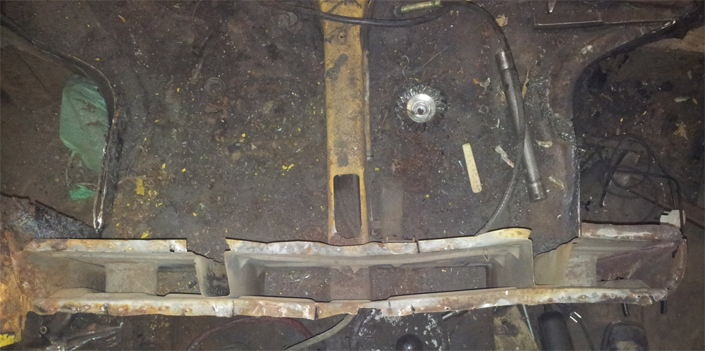

Там внизу подкрылка получится бутерброд из 3 деталей сам подкрылок, верх короба (пол салона) и нижний короб. Подкрылок должен выступать на 1-1,5 вниз чтобы его после сваривания деталей можно было обогнуть этот бутерброд. Так у меня было с завода.
С дверным проемом будь аккуратен так-как сами двери бывают разные по размерам. Кто-то уже так менял дверь на дверь и она в проеме давала такие зазоры что просто пи.... .

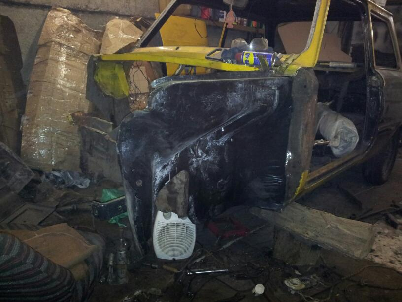

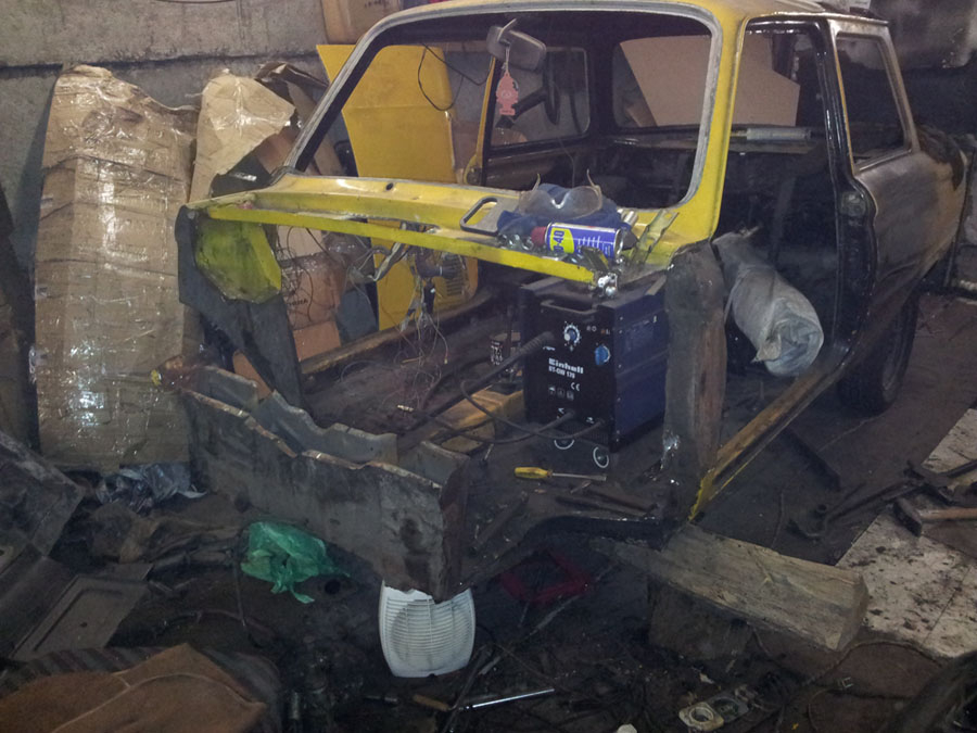

ремонтный брызговик никак не хочет становиться на место,сука........
а ещё я мечтаю пристально посмотреть в глаза двум людям:владельцу,который довел машину до такого состояния,и "мастеру",который её делал.сегодня обнаружил что этот хренов осминог приварил корпус фиксатора правой двери к стойке,когда менял её наружную часть.вдумайтесь,не вынимать фиксатор,просто на него поверх завернуть лист метала,и заварить.ДА КАКИМ СЛЕПЫМ МУДАКОМ НАДО БЫТЬ???????????????

3 дня подгонял,и кучу нервов угробил,зато теперь довольный слон
Katya шаловливые ручки
Статус: Offline Зареєстрований: 04.07.2009 Повідомлення: 2176 Звідки: Киев Моє авто: ЗАЗ 968А-78г. ЗАЗ 965-62г.
Додано: 02 Лютий 2013 22:26 Заголовок повідомлення: |
о! молодец!!! даешь дальше складывать!
