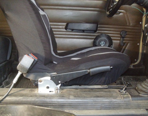

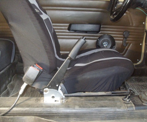

Идеальная альтернатива нашему убогому ручнику, тем паче под гидроручник Wink
Ручник ВАЗ 2108.
P.S. Фотки не мои, с Drive2.ru , со слов афтара нужно только рассверлить крепежные отверстия, ну и немного по хитрому заводится трос.

А не маловата ли длина нижнего плеча (от оси ручника до крепежа троса)? Не будет ли ход рукоятки ручника ого-го (как на фото)? Я свой тупо удлинил (на длину той части, которая берётся рукой). Ход больше, но и тянуть его из всех сил не надо. А с восьмёрочным ещё думать, как зацепить трос, как регулировать. Чем он тогда лучше запорожского? Внешним видом?

ПовідомленняДодано: 31 Січень 2013 21:29    Заголовок повідомлення: Відповісти з цитатою
Если под трос - то есть о чем подумать, для гидро - совершенно не о чем.
Совершенно верно, внешним видом, при желании можно и пятку сделать как у зазовского, и доварить ухо под ролик, все это будет в туннеле и под ковриком, а вот ручка всегда на виду, и мало того, постоянно торчит как дышло, между сидух.
Как вариант, но проще нажать на педаль тормоза посильней, и без напрягов затянуть ручник Wink

ручники "ушастого" и "мыльницы" разные. я ставил "родной", т.к. мне ка не нравится, чтобы ручник торчал между сидений. А в 968М он как раз и торчит. Вот насчёт внешнего вида - не поспоришь. Я так и не нашёл до сих пор пластмассовую рукоятку и кожух из дерьмантина, вечная нехватка времени. И люфты у запорожского великоваты, с длинной рукояткой особенно чувствуется. Насчёт "нажать посильнее" - сказывается привычка ездить на современной технике: стал на уклоне, и просто затянул ручник. Вот к этому я и стремился.
