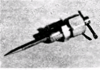

Wladimir_Donetsk писав(ла):
Вот такое чЮдо у меня в селе валяется от какого то карба(заводское)
Вышли бандеролькой, если не нужно Shocked
ПовідомленняДодано: 29 Жовтень 2012 15:19    Заголовок повідомлення: Відповісти з цитатою
upszn писав(ла):
Вот нашел: Изобретатель и рационализатор №2 1987 с.19.
https://zaz.kiev.ua/forum/gallery/photobase/25222/25222-1351249616-179.jpg
Это от карба К-22, применяемость серии К-22 - ГАЗ-М20, ГАЗ-М21, ГАЗ-51-52.
Там такая шняга сидит в ГТЖ.
У нас оно появилось вместе с карбами семейства "Зенит" - это ГАЗ-А, ГАЗ-М, ЗиС-5 и даже на мотоблоках ныне встречется изредка, например, МБ-1.
