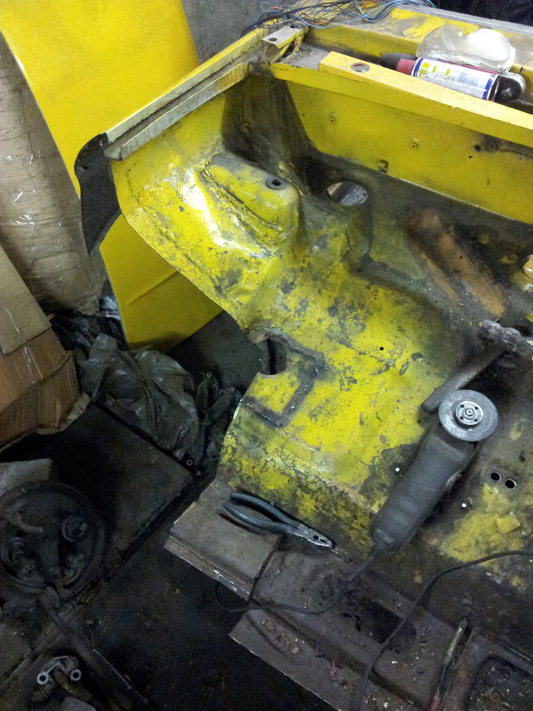

ощем-то у меня правда не откручивался повторитель,и я правда резанул всё это чтоб его спокойно перевернуть,и отрезать болгаркой болты крепления Laughing
но суть-то в том,что я уже закупился новыми ремонтными брызговиками и центральной частью Laughing
теперь пару вопросов без приколов:
1)у кого есть короб печного выхлопа (тот который черный по багажнику идет)?а то мой сгнил насквозь.

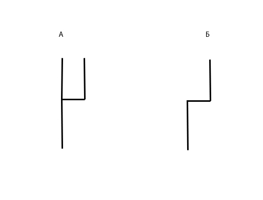

2)как в стоке крепится крыло?на брызговике был профиль П-образный,на одну из сторон которого было приварено крыло.но вскрытие показало что как-раз эта сторона,где крыло приваривается,была доварена потом.на ремонтном брызговике его нет.на фото ниже видно место среза,я обвел то,о чем говорю.на схеме ниже пункт А это как было,пункт Б как есть на ремонтном брызговике.за сим вопрос,как вообще оно там должно?колхозить тоже до П-образной формы?

по-моєму варіант А

sanitar має бути варіант А! він досягається тим що має приварюватись до бризговика жолоб для злиття води а на нього вже крило! Wink доречі ти жолоби тут продавалися в оптовика
ПовідомленняДодано: 12 Листопад 2012 23:57    Заголовок повідомлення: Відповісти з цитатою
а,т.е. эти желоба,которые надо приваривать,это ещё отдельная деталь заводская,штампованная?не колхоз?а то я все ломал голову как их на заводе крепили.... Rolling Eyes

ті жолоби мають форму кутика, нижня стінка якого приварюється до бризговика

Nokaut+1 заводський штамп. приварювався дуговою зваркою, як і всі інші елементи!
