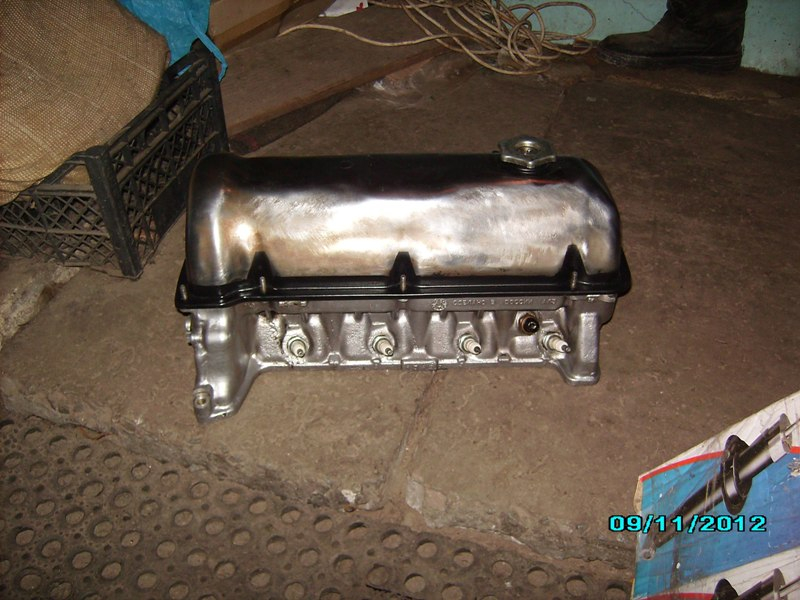

				| Ну вот и я...
 итак, новости с фронта работ. Снял голову, отмыл, покрасил крышку клапанов. ОКАЗАЛСЯ ТРЕСНУТЫМ ВПУСКНОЙ КОЛЛЕКТОР, может из-за этого воздух в систему охлаждения и "подсасывало".
  + ко всему, два впускных клапана немного "пропускают". + по камере сгорания видно, что немного неправильно отрегулирована смесь горящая. А так все остальное нормально вроде как.
 Бронзовых направляющих не будет - решено уже.
 Заезжал к мастеру, тот сказал, что ножки Т-образных клапанов нужно будет похромировать обязательно, ну и конечно времени, что бы об"яснить, зачем это делать у него не было...
   ЭТО И БУДЕТ МОЙ ПЕРВЫЙ ВОПРОС: зачем хромировать "ножки" Т-образных клапанов? Или же не "ножки"... Хер его знает, может я не правильно понял.
 А так, как только куплю впускной коллектор, отвожу все на: шлифовку впускного коллектора, впускных\выпускных каналов, "усадки" головы на 0,8мм.
 С распредвалом: тайговский будет и походу разрезная шестерня, но на щет последней - это еще не точно.
 По ходу продвижения работ, буду отписываться. В планах выжать с мотора 100л.с.
   Бюджет около 3000грн
