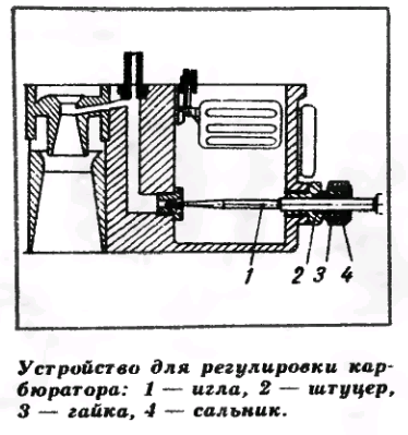

upszn
Зареєстрований: 16.05.2011
Повідомлення: 326
Звідки: kolo STANISLAVA
Моє авто: ЗаЗ 968М
ПовідомленняДодано: 26 Жовтень 2012 14:09    Заголовок повідомлення: Відповісти з цитатою
upszn писав(ла):
Мое ИМХО, что смысл такого жиклера не столько в получении очень большой экономии, сколько в получении возможности подобрать такую пропускную способность, которая бы отвечала оптимальным параметрам конкретного карбюратора. А каждый для себя определяет что ему нужно.
Поэтому вопрос для меня открыт: нужна практическая схема регулируемого жиклера Wink
Вот нашел: Изобретатель и рационализатор №2 1987 с.19.
http://zaz.kiev.ua/forum/gallery/photobase/25222/25222-1351249616-179.jpg
http://zaz.kiev.ua/forum/gallery/photobase/25222/25222-1351249546-680.gif
ПовідомленняДодано: 26 Жовтень 2012 14:16    Заголовок повідомлення: Відповісти з цитатою
Интересно, а производители отказались от такого решения ещё в 60-х... Rolling Eyes
