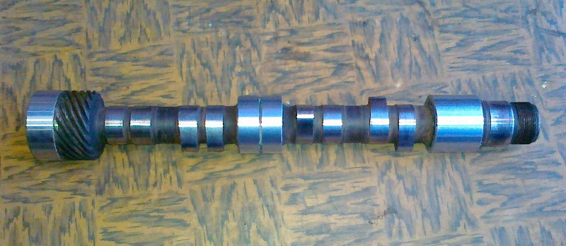

Вот и обзавелся я распредвалом с хромированными шейками:
Устанавливаться будет в хоженый двигатель.
Шейки нахромированы и прошлифованы в размер + 0,01 мм (передняя и средняя) и +0,03 мм (задняя) от максимального заводского допуска.
Т.е.: передняя - 44,48 мм (44,439 - 44,47 мм);
средняя - 44,95 мм (44,909 - 44,94 мм);
задняя - 54,48 мм (54,419 - 54,45 мм).

ПовідомленняДодано: 19 Квітень 2012 13:38    Заголовок повідомлення: Відповісти з цитатою
Pas , до установки р/вала на двигатель , проверь биение по затылку кулочка относительно первой и третей опорной шейки , чтоб потом голову не ломать почему машина стала тупей Wink

ПовідомленняДодано: 19 Квітень 2012 22:04    Заголовок повідомлення: Відповісти з цитатою
То Dr.Hartman. Там все ОК. Люди берут деньги (с меня чуть меньше, чем со всех Laughing ), но за работу отвечают!
Работа выполнялась на станках с оптикой (25-кратное увеличение). Марку и модель станка не назову, потому что не знаю.
Допусков для людей не существует. Называю размер (точность 0,01 мм) - они его выдерживают.
PS Они же мне и клапана отхромировали. Сделали стержень 8,02 мм (ну и фаски заново создали). Под разворот втулок. А то Запорожские клапана в ВАЗовских втулках болтаются, что не есть хорошо. Посмотрим, как ходить будут. На "копейке" три года - полет нормальный.
