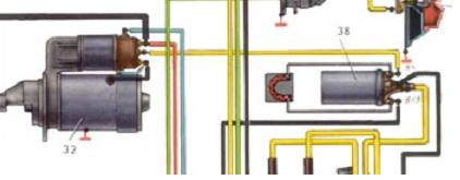

в схему заглянуть не ленюсь- постоянно с книжкой к машине подхожу,так как спросить больше не у кого,
решил спросить у вас,если не сильно затруднит,то объясните пожалуйста насчет перемыкания проводов р.с.
Додано: 11 Квітень 2012 23:29 Заголовок повідомлення: |
to Hammer Виталя, не все такие понятливые в этом деле, как мы с тобой.
to артем_81 посмотри на схему:
У нашего Запорожця сделана схема "Б"
Согласно системы стандартизации DIN, по которой указаны выводы, "30" - это толстый провод от акумулятора, а "50" - от реле стартера.
доп. контакт тут не указан, но он есть.

Додано: 12 Квітень 2012 09:49 Заголовок повідомлення: |
John Warner писав(ла): |
доп. контакт тут не указан, но он есть. |
и идет на катушку, пуская +12в прямо на катушку минуя вариатор.

я не силен в электромеханики,
может или перемкнуть вариатор,
или если этот контакт отломан,подсоеденить этот провод прямо на толстый+ от АБ????????(сильно не ругайте за мои предположения, я конечно уже снял катушку стартера и завтра отнесу на работу и припаяю отломанный контакт)

я так понимаю это вот этот медный припаявшийся к корпусу провод надо припаять к медной пластине,закрепленной болтом?
Додано: 12 Квітень 2012 17:47 Заголовок повідомлення: |
to артем_81
Нет, у тебя просто однообмоточное реле, ничего там колхозить не надо.
То, что припаяно - это масса, так и должно быть.
Смело собирай его, и всё. Оно должно так работать.
Если б там был бы доп. проводок - то он третьим номером там нагло бы торчал

если однообмоточное,то что отломано на болту крышки и куда цеплять провод,который идет на катушку трамблера????????

и на крышке :
2 болта на 12 медных
и два на 6 железных,получается что один болт лишний
Додано: 12 Квітень 2012 18:49 Заголовок повідомлення: |
Там должен быть контакт для перемыкания вариатора на катушке зажигания. У тебя он отломан, видимо.

проблема:
на крышке втягивающего, на одном из болтов,к которому подсоеденина клема,идущая на катушку трамблера, отломан контакт (такую выдвинули версию)
что с этим делать или не делать.
и если делать то что????????
может углубление на крышке втягивающего не спроста и надо просто вырезать из меди такую же по форме пластину?
ПРОБЛЕМА
Hammer Великий Комбинатор
Додано: 13 Квітень 2012 08:08 Заголовок повідомлення: |
С клеммой не нужно ничего делать, а провод идущий с этой клеммы на катушку прикрути к большой клемме, провод с которой идет в средину стартера.
