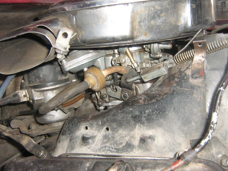

Ребята, подскажите куда подсоединять этот шланг?

Nokaut
серая такая прокладка с большой овальной дыркой посередине. если да, то правильно сказали. под ОЗОН 2105 текстолиток никаких не надо. только одну эту серую прокладку между карбом и переходником.
drex
либо к родному воздушному фильтру (должен торчать тонкий патрубок), либо к черепахе (тоже в тонкий патрубок), либо вообще заглушить Wink

ПовідомленняДодано: 01 Квітень 2012 23:27    Заголовок повідомлення: Відповісти з цитатою
drex писав(ла):
вот:
1) Либо в старый масленный фильтр!!!
2) Либо в саму черепашку, если стоит фильтр нулевого сопратевления!!!

ПовідомленняДодано: 01 Квітень 2012 23:51    Заголовок повідомлення: Відповісти з цитатою
вариантов вообще куча. есть даже специальные нулевики с патрубком под эту шлангочку. это смотря какой у тебя фильтр и вообще выложи фото если не сложно. а пока его можно просто заглушить.

ПовідомленняДодано: 02 Квітень 2012 08:10    Заголовок повідомлення: Відповісти з цитатою
zaporoj писав(ла):
У меня он подсоединен к тонкой трубке на черепахе, а фильтр у меня с москвича... На предыдущей странице фото есть.

ПовідомленняДодано: 02 Квітень 2012 08:53    Заголовок повідомлення: Відповісти з цитатою
drex
правильно подключён.

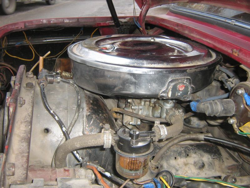

maxx писав(ла):
вот зачем ставить фильтр после бензонасоса? что бы больше сопливило? и по технике безопасности, кстати, не положенно))

ПовідомленняДодано: 04 Квітень 2012 14:06    Заголовок повідомлення: Відповісти з цитатою
может там стоит два фильтра до и после бензонасоса, как у меня Very Happy

ПовідомленняДодано: 06 Квітень 2012 10:57    Заголовок повідомлення: Відповісти з цитатою
zaporoj писав(ла):
может оно и лучше фильтрует, но ведь зачем ставить его после насоса? тогда поставить надо два перед насосом)))
