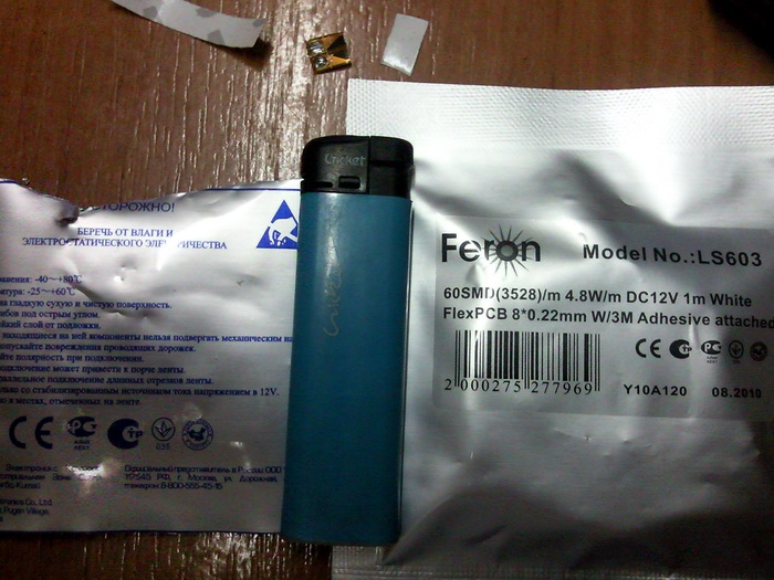

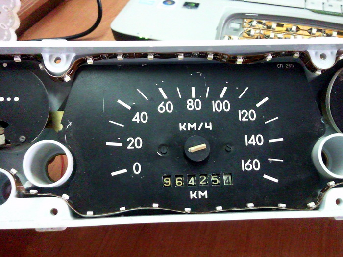

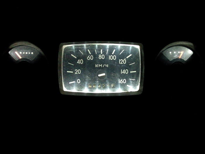

ПовідомленняДодано: 25 Листопад 2011 00:39    Заголовок повідомлення: Відповісти з цитатою
3 фотки, 3 камента:
у меня нет эмки, это все ради любви к искуству
по-моему светит отлично, если ярко - можно приглушить или фильтром или резюком
это 60 СМД диодов на самоклеющейся ленте , спаяные уже на 12 вольтовое подключение, и главное : цена 100см/60 шт/4,8вт стоит 120 рублей !!! или 4 уе Smile
Украина Едина!

ПовідомленняДодано: 25 Листопад 2011 11:53    Заголовок повідомлення: Відповісти з цитатою
965mmx писав(ла):
3 фотки, 3 камента:
Ну да, оперативное решение вопроса общей подсветки Laughing
Но какой-то рассеивающий матовый фильтр очень уж просится Confused , хотя бы огрызки одноразовых тарелок попробывать добавить.
Но с подсветкой самых темных мест эмочной приборки - индикаторов поворота и печки - все равно придется разбираться.
