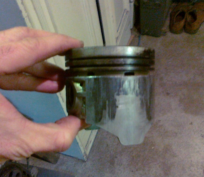

Dr.Hartman: Прошу прощения, что раньше не получилось фотографию поршня выложить Embarassed . Исправляюсь:

Pas писав(ла):
Не стоит извинятся Rolling Eyes , по поводу задиров - я вижу что ближе к оси пальца задиры больше чем на оси юбки , ежели на другой стороне тоже самое - однозначно малый зазор Crying or Very sad .

А я в принципе и не спорю с уменьшенными зазорами (см. мое сообщение от 15 Ноябрь 2011 21:14). Но возникают вопросы: 6000 км двигатель на этих зазорах отходил. Причем как в нормальном режиме. Т.е.: и по трассе ходил 100-120, и грузил несколько раз машинку добряче. Все было в порядке. Значить в какой-то момент внутреннего охлаждения не хватило. И приплыли Embarassed .
С другой стороны поршень точно такой-же.

Pas писав(ла):
С малыми зазорами так и получается - задир до 10000км , т.к. с каждой протоптанной тыщенкой многие уверенней жмут на вонючку Very Happy , ссылаюсь на то , что приработалось малёха и можно давить , ведь с каждой 1000 чуствуется что прыть мотора увеличивается . Но на самом деле поршень за этот период практически не теряет своих размеров , естественно если сделано всё правильно . Wink
