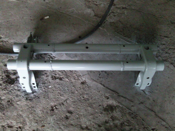

пока тема еще не ВШН, вот как прально занижать. 1мм проворота середины соответствует понижению машины на 1 см. я понизил на 10 см, и чуть изменил угол кастера

Дима, в восемь утра пора проснувшимся быть! Wink Кронштейны которыми балка к кузову прикручивается подогни (подрезать, подогнуть, обварить) и кастор изменится.
Veter знает, где тебя искать...
Зареєстрований: 28.05.2006
Повідомлення: 2501
Звідки: г. Сочи
ПовідомленняДодано: 08 Тра 2011 18:10    Заголовок повідомлення: Відповісти з цитатою
VETER писав(ла):
таки да, на фото пока только одно ухо переделано ,приварен кусок другой балки

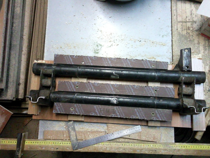

Кстати,насчёт занижения-на сайте KCW видел,как чувак занижал передок своего Жука нетрадиционно-нагревал рычаги и гнул так, чтобы колесо ушло вверх,в крыло.
Никакой резки, никакой сварки,по-моему красивый метод.
Кто что скажет?
ПовідомленняДодано: 10 Тра 2011 14:01    Заголовок повідомлення: Відповісти з цитатою
Тёзка, как я понимаю проблему - там надо обеспечить, впоследствии, соответсвие всей геометрии.
Ну, чтоб колёса как надо стояли/поворачивали Wink

Ну,это понятно-кондуктор обязателен.
