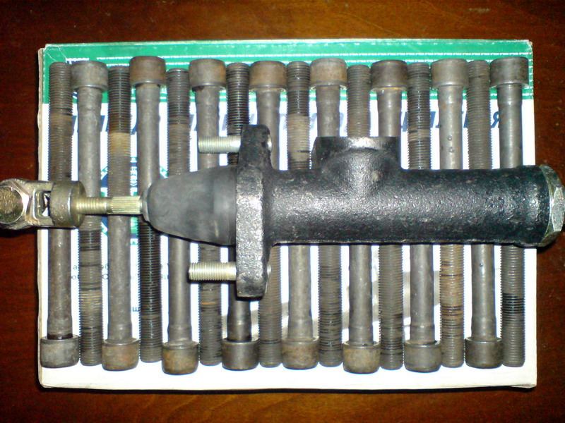

Антибык
Статус: Offline Зареєстрований: 11.01.2008 Повідомлення: 215 Звідки: Донецк
Додано: 31 Серпень 2011 18:35 Заголовок повідомлення: |
Из болтов головки ВАЗ 08 выходят отличные шпильки,а гайки нивовские можно.
LEKS Авторитетище
Додано: 31 Серпень 2011 21:27 Заголовок повідомлення: |
гайки или нивовские (для стальных дисков), или шевинивовские (для литых)
