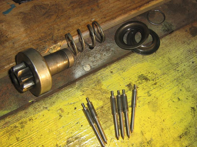

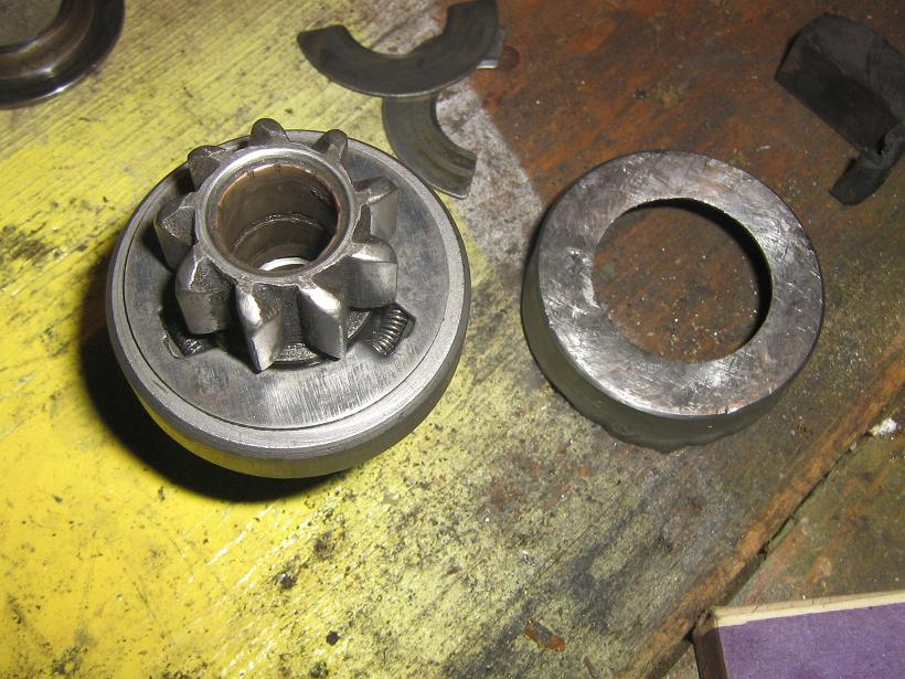

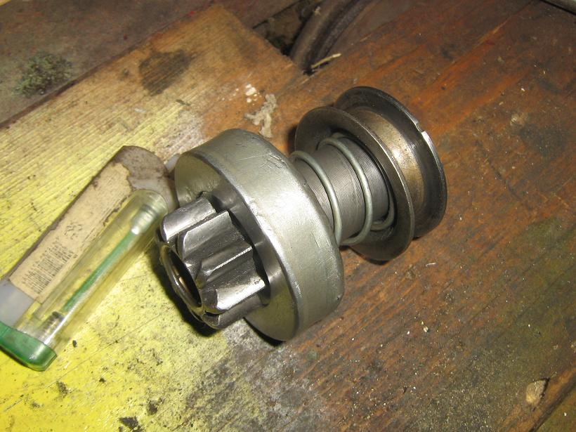

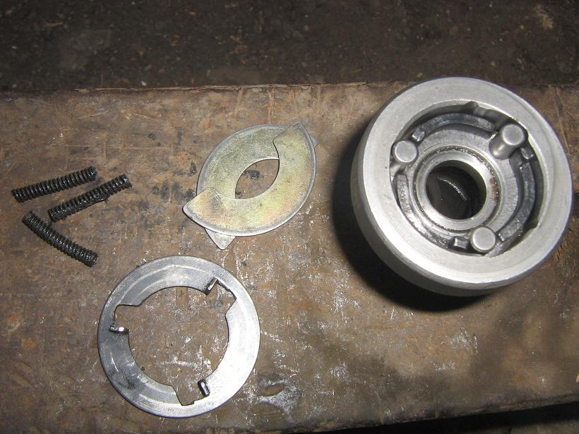

износ роликов бендикса мучил давно...недавно бендикс отказал вообще, попёрся в магазин сельхоз запчастей но там запчастей к стартерам нэма, и решил я его починить, сгонял на местную базу сельхозтехники, выцыганил 6... "плунжеров" что ли... короче игл распылителя с топливной аппаратуры дизелей
новые ролики готовы
сборка
готово

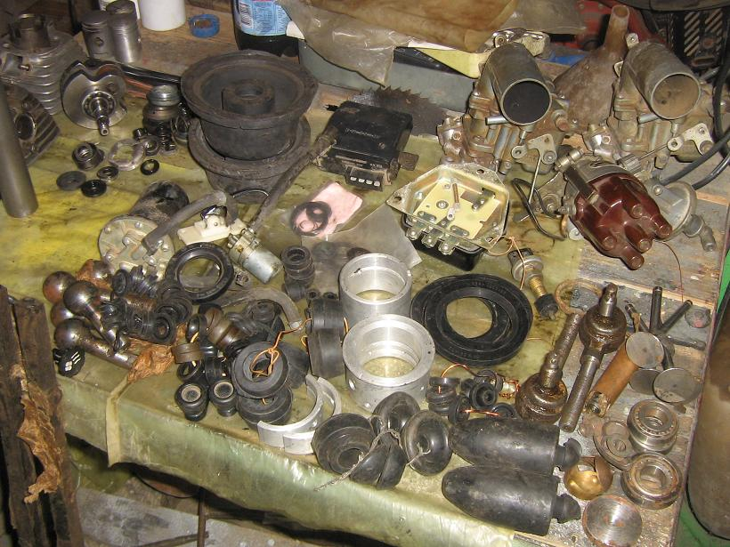

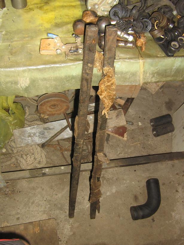

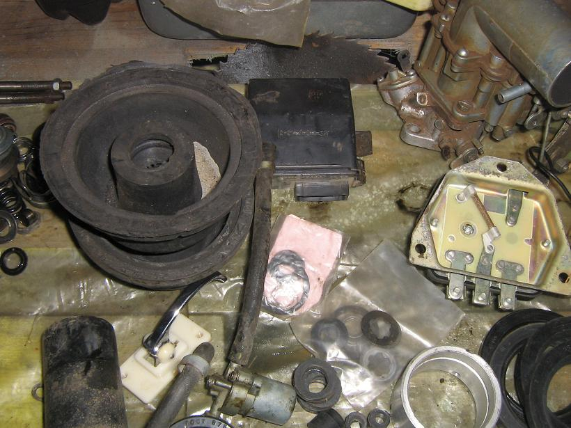

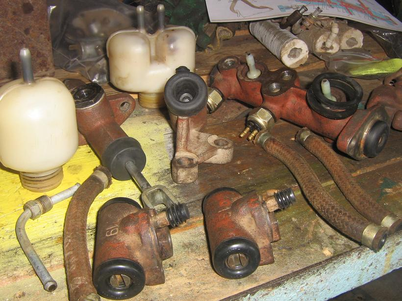

Ездил я тут к местному токарю, что бы он мне втулку в мопедовский шатун запрессовал,завальцевал и прошарошил, ну и распиздились, я узнал шо неподалёку живёт дедулька, у которого был зазик, после того как закончили с шатуном, поехал я к деду, оказался душевный старикан! попиздили мы с ним, он всё время расхваливал качество железок в брежневские времена, а сейчас типо говно только могут продать в магазе, что собственно и правда, вообще дядька очень знающий, видать слесарем или механизатором работал всю жизнь, знает конструкцию всех советских машин, сельхоз техники, мотоциклов...ныне ездит на шахе, приобретённой еще наверно в советское время, а причина такого перехода - зазик сгнил в труху. Горит если б в то время был шанс приобрести новый зазик, ездил бы до сих пор, а шаха я так понял ему досталась б/у. Прошли в его бункер гараж, там он порылся чуть ли не вечность чуть чуть, и в итоге я погрузил в свою машину чуть чуть вещичек...
пара торсионов, без комментариев...
всё рабочее , еще тех времён
вот такие пироги...

ПовідомленняДодано: 05 Вересень 2011 20:56    Заголовок повідомлення: Відповісти з цитатою

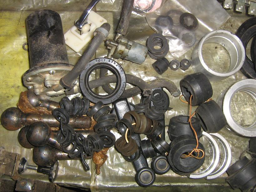

трамблёр и РБ нулёвые. Трамб только пару км отъездил. В воскресенье к нему поеду за амортами, печкой и чем то там еще) отроет через пару дней в своём бункере гараже)

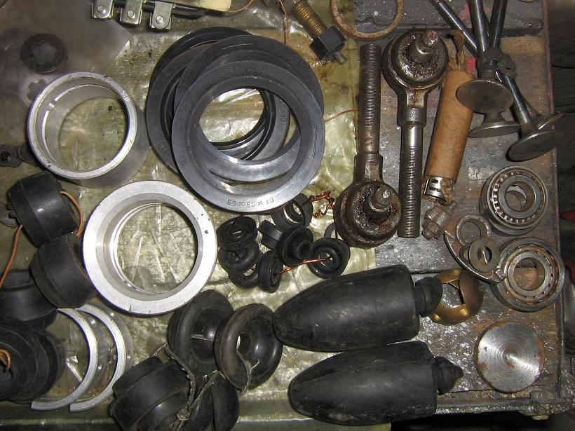

угу... а шо это за алюминиевые кружочки?
мотор мурлычет
ПовідомленняДодано: 05 Вересень 2011 21:24    Заголовок повідомлення: Відповісти з цитатою
Если я правильно просёк суть вопроса - то ты имеешь в виду коренные вкладыши, наверное??? Rolling Eyes
Dimitry6552
Зареєстрований: 13.10.2010
Повідомлення: 854
Звідки: 64 рег
Моє авто: шланос '08
ПовідомленняДодано: 05 Вересень 2011 22:02    Заголовок повідомлення: Відповісти з цитатою
эээ...да. выяснил шо это за люминиевые кружоки...
