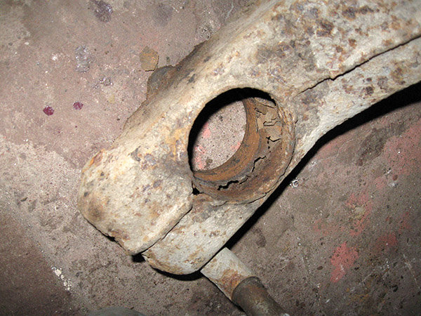

Ну ты конечно вкурсе, что кислотник другим грунтом перекрывается?
А по поводу разобрать, то это разобрать все иначе могут и сюрпризы быть , как вот здесь, посмотри:
http://zaz.kiev.ua/forum/gallery/photobase/24502/24502-1304618921-114.jpg
http://zaz.kiev.ua/forum/gallery/photobase/24502/24502-1304618941-268.jpg
http://zaz.kiev.ua/forum/gallery/photobase/24502/24502-1304618956-916.jpg
