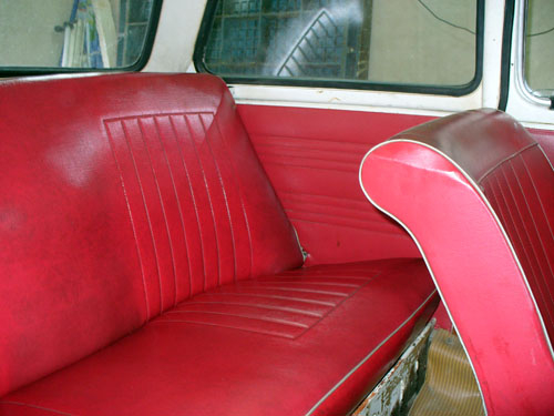

Сегодня установил зеркала заднего вида от таврии
как я и обещал фото нового салона:
Новое это хорошо забытое старое Smile этот салон не в пример лучше того что было

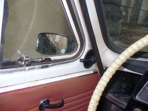

Зеркало от таврии вид изнутри
Так выглядит изнутри свеже-установленное зеркало от таврии. Кстати тут же видно карту двери от старого салона - обратите внимание какой выцвевший он был.

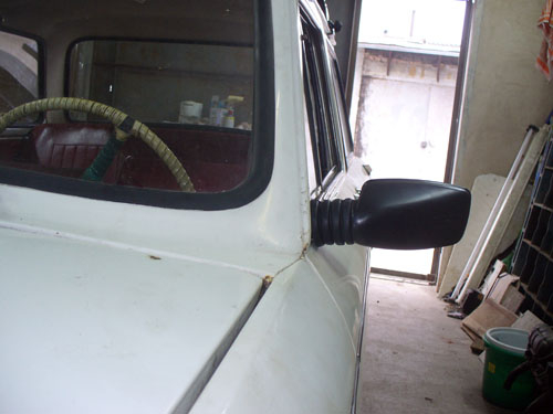

Зеркало от таврии вид снаружи

зеркало=колхоз...такую машину уродовать нельзя

На вухастий тавродзеркало не пітходить, це точно

Никто и не спорит что родное хром зеркало на крыле рулит. Квадратное хром зеркало на двери уже не так рулит.
Из пластика таврическое более практичное и больше всего рулит чем все остальные зеркала с регулировкой из салона.
Я уже говорил что рассматривал все варианты и этот мне подошел больше всего по сочетанию вид + удобность + практичность.
Цели заколхозить жуж до не узнаваемости не преследую. Основная цель - подготовить его для беспроблемной каждодневной эксплуатации по городу.

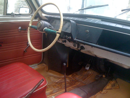

Сегодня отремонтировал привод подсоса. Вытянул из оболочки проволоку (далось не без труда). На проволоке уже появились очаги коррозии.
Около часа смазывая проволоку проталкивал ее в оболочку и вытаскивал назад. Теперь ручка управления дроссельной заслонкой легко ходит, подсос подсосирует Smile
Прогрелся, покатался немного по гаражу. Ускоренными темпами буду делать ТО а то кататься по ГСК надоело Smile
Было пасмурно, фоткал на телефон...
Так выглядит место пилота Smile

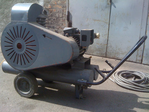

В планах перекраска жужика, вот, готовлюсь...
Прикупил новый компрессор СО-7Б кот да выходе дает 530 литров/минута при постоянном режиме работы Smile
Осталось добавить ему рессивер литров на 200 и автоматику.
