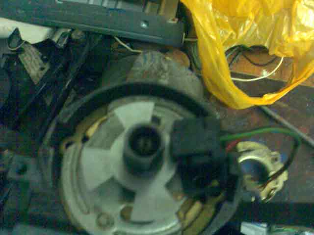

Если я правильно понял - то ты хочешь сделать как у RED ZAZ.
типа так
Сегодня пойду на работу узнаю сделают или нет.

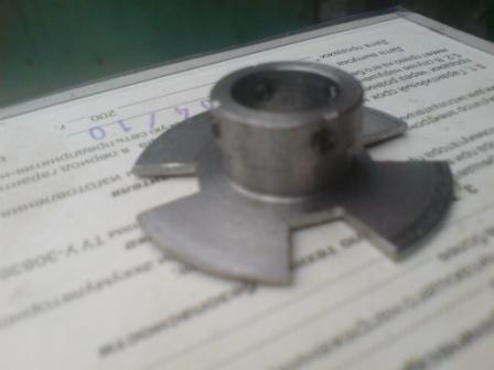

Дорогие товарищи могу помочь в изготовлении модуляторов. Фото в галерее. Детальная информация по телефону.
ЗАЗы вперед!!!
тел. для связи 0665142567
Веталь
Зареєстрований: 24.09.2006
Повідомлення: 2490
Звідки: Горловка
ПовідомленняДодано: 28 Жовтень 2011 00:31    Заголовок повідомлення: Відповісти з цитатою
Ух ты! очень интересное решение, можно поподробней о закреплении? Судя по фото данный модулятор садиться на штатный эксцентрик без доработки последнего и фиксируется винтами?
