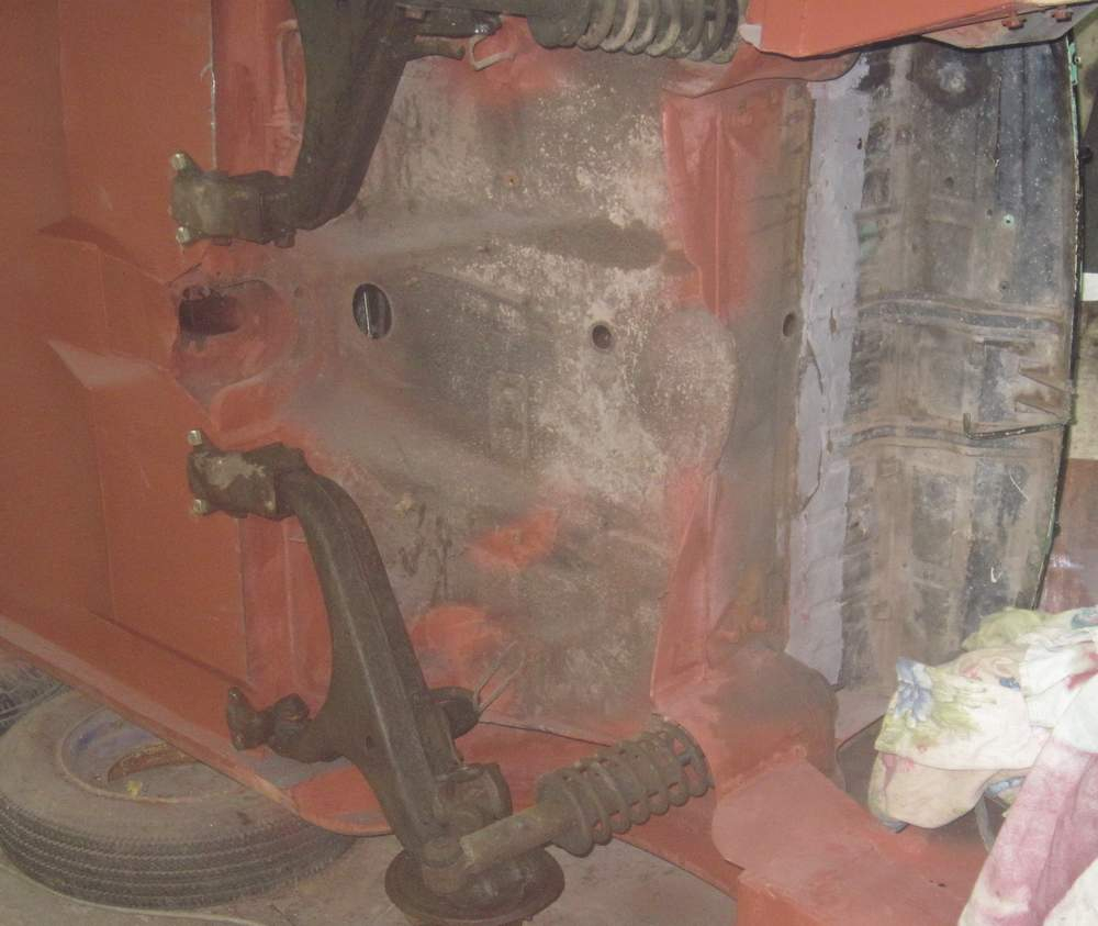

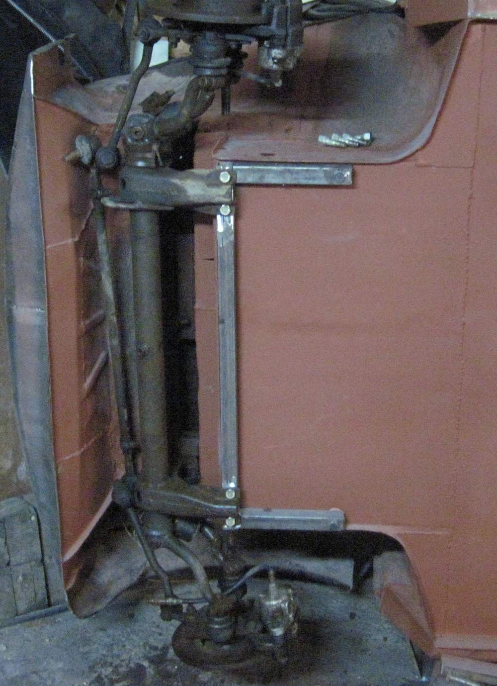

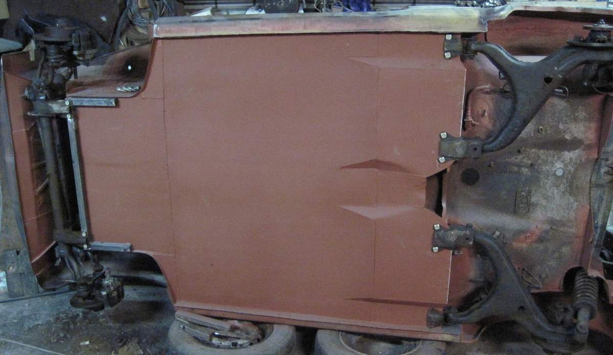

парочка свежих фото. вчера уже опустил на колеса. днище и силовая структура закончены

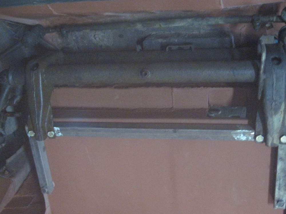

выложу здесь
переднюю часть днища тоже переделал. после анализа опыта установки рулевой рейки на заз решил ставить ее между балкой и кузовом. для этого специально сформирована ниша. при восстановлении структуры днища по-другому сделал нижнее крепление балки, с небольшим подрамником вместо усиливающих коробов.

А вот вопросик, плоскость-гладкость днисща.... Оно как то усилено (будет) или просто металл потолще?

ПовідомленняДодано: 16 Січень 2011 21:18    Заголовок повідомлення: Відповісти з цитатою
днище из 2мм листа. плюс в местах крепления сидушек будут усилители

ПовідомленняДодано: 19 Січень 2011 23:04    Заголовок повідомлення: Відповісти з цитатою
Сперва подумал,что подрамник для изменения кастера,потом дочитал до рейки. Кастер не изменился?

ПовідомленняДодано: 20 Січень 2011 11:40    Заголовок повідомлення: Відповісти з цитатою
дык, там, всё-равно, потом макферсон будет. так что преждевременно про кастер речь вести!

ПовідомленняДодано: 21 Січень 2011 22:04    Заголовок повідомлення: Відповісти з цитатою
Антибык писав(ла):
кастер стандартный, хотя можно им и поиграться. и мак-ферсон на горби пока не планирую. а вот на мыло - да, будет ставиться
