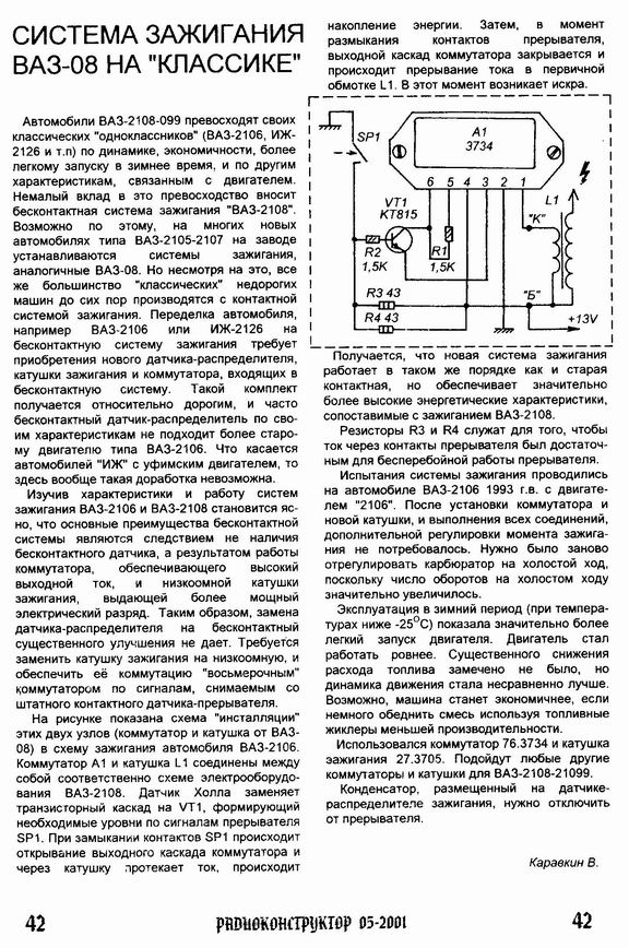

ПовідомленняДодано: 05 Жовтень 2010 12:48    Заголовок повідомлення: Відповісти з цитатою
всем привет, вот нашел статейку одну интересную в журнале "Радиоконструктор" от 05-2001г., как сделать мощную искру как на БСЗ не меняя контактный трамблер, читайте, комментируйте, жду отзывов, предложений!
