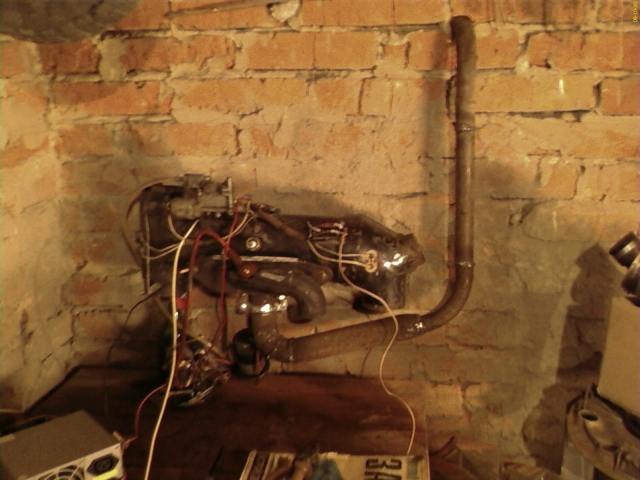

я зажигал печку с искровым розжигом от компового бп.
Даже и фотка этого действа завалялась
Радиатор на выходе отработанных газов скорее всего не пойдет т.к. в нем соберется сразу конденсат. Хотя можно присобачить краник и периодически его сливать

OgeN13 лентяй
Додано: 24 Вересень 2010 20:56 Заголовок повідомлення: |
хз, у меня гараж не утепленный и включал я ее + еще два электрообогревателя одновременно. По идее должна 4 киловатта выдавать
