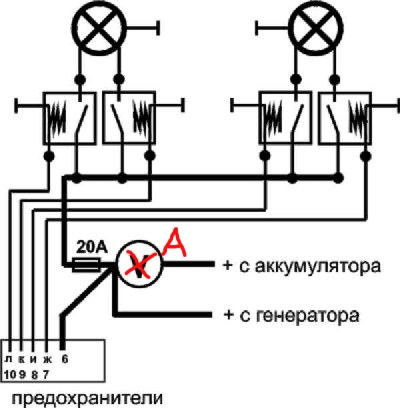

				| Вот придумал как релюхи в фары поставить. И старая проводка задействована. Вобщем ничего вобще менять ненадо только толстый провод плюсовой с релюхами подключить. Да вольтметр уже стоит , нехотелось бы терять показания поэтому не кинул прямо на акум, да и с генератора провод сзади идет так что даже логичнее так.
 Может что неучел? посмотрите кто понимает плз.

				| Пред мне кажется маловат
   На грани фола работать будет...

 1. Зачем тебе на каждую фару отдельное реле?
 2. Сопротивление вольтметра равно бесконечности. Подключен неверно.

				| 2Greyglass
 1 Просто в стандарте на каждую фару идут отдельные провода от отдельных предохранителей и я не смог определится какой из пары задействовать
  А серьезно то минимум изменения стандартной схемы. 2 Ну здрасте! Сколько на эту тему уже говорено. Схема взята из "Справочной по запорожцу" и она работает.
 2е0000 Насколько я понимаю 2 лампочки по 55 ват = 110 ват делим на 12 вольт получаем 9,16 ампер? Если я ничего не путаю?

	  | 2Greyglass 1 Просто в стандарте на каждую фару идут отдельные провода от отдельных предохранителей и я не смог определится какой из пары задействовать
 1.
  Логика потрясающая. Сделаем галимо но с  минимумом изменений.   2. Покажи, не видел я ее.
 PS Лампочек утебя четыре. Ближний/дальний в двух фарах.

	  | Greyglass писав(ла): |
	  | Лампочек утебя четыре. Ближний/дальний в двух фарах. |  Но светит-то только ближний или дальний. При ближнем 9,16 А, а при дальнем 10 А.

				| Или на схме изображен амперметр. Или (если это таки вольтметр) он подключен неправильно.
   Не может вольтметр подсоединяться последовательно.

	  | 2е0000 Насколько я понимаю 2 лампочки по 55 ват = 110 ват делим на 12 вольт получаем 9,16 ампер? Если я ничего не путаю? |  Путаешь
  но не все   Расчитывать надо на максимальную нагрузку и тепловой нагрев проводов (это для проводов)
 Т.е. исключать моменты, что у тя ниче не коротнет нельзя!
 Иначе незачем вообще ставить предохранители, если знаешь, что ничего не коротнет

	  | Но светит-то только ближний или дальний. При ближнем 9,16 А, а при дальнем 10 А. |  А когда ты едешь на ближнем и надо "моргнуть" фарами...?
 Какой ток у тя через пред потечет?
