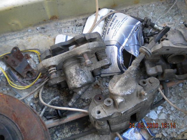

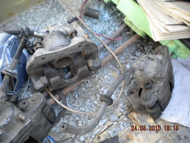

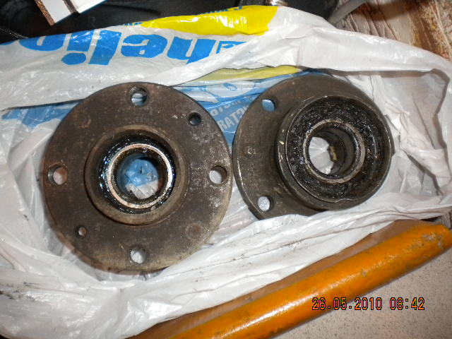

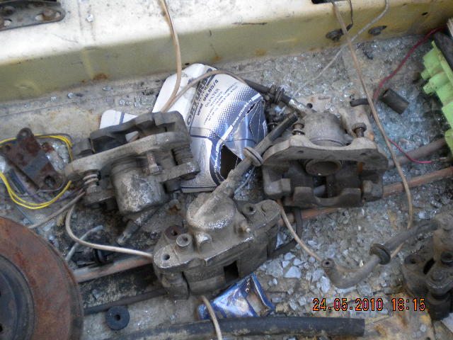

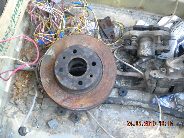

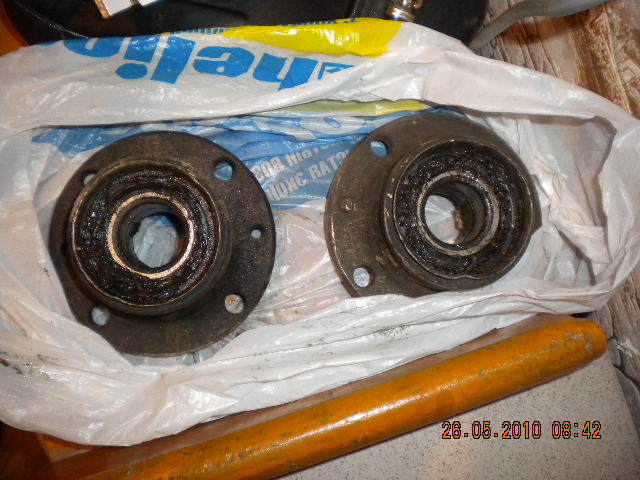

Вот как и обещал фото супортов, тормозных дисков и ступиц

Ура!!!! Решил проблему с токарем, теперь предстоит найти металл, так как у нас проблема с металлом. Токарная работа выйдет примерно 20$, ну и примерно так же фрезеровщик возмет. На платины суппорта метал найти проще, а вот на флянци ступиц проблема.
alex66649
Зареєстрований: 04.03.2008
Повідомлення: 73
Звідки: Казахстан, Талдыкорган
ПовідомленняДодано: 16 Червень 2010 06:37    Заголовок повідомлення: Відповісти з цитатою
Вчера сидел и думал а что если взять ваз 2108 задние ступици и переточить их под размеры задних фланцев. Метал я так не нашел, но нашел одного токаря, он сказал что каждый фланец будет стоить примерно 17-18 баксов, это вместе с работой и металлом. И я сегодня решил с ним поговорить чтоб он промерял ступицу ваз 2108 и посмотрел возможно ли переточить ее по размеру фланца.

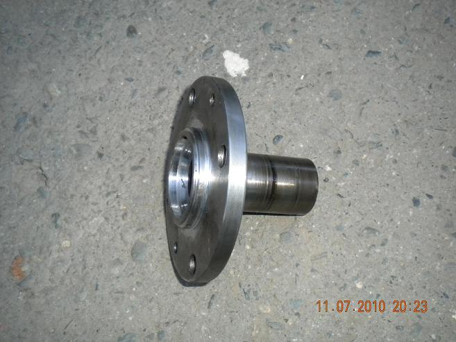

Походил я побродил и нашел токаря который токарные работы сделал мне бесплатно, в месте с материалом, вот теперь ищу фрезеровщика
alex66649
Повідомлення: 73
ПовідомленняДодано: 09 Липень 2010 16:15    Заголовок повідомлення: Відповісти з цитатою
Ура!!!!!!!!!!!!! Токарные работы сделаны, осталось просверлить отверстия под болты на задних ступицах. В понедельник поеду к фрезеровщику, буду договариваться по цене. Фото токарных работ выложу на днях

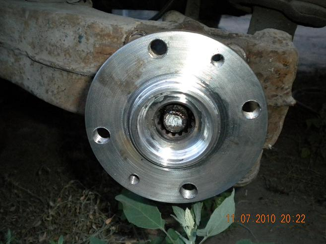

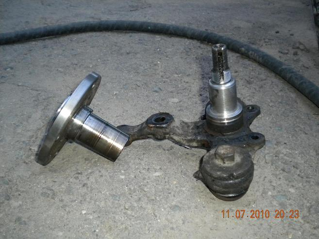

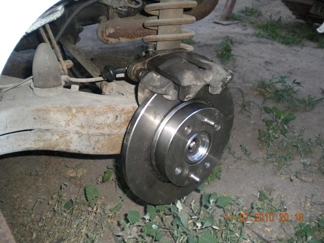

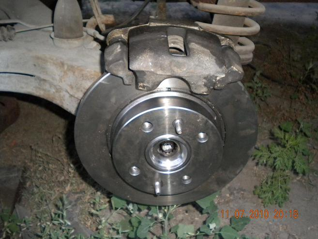

Задние ступици и цапфы готовы
Осталось теперь сделать пластины, и собирать. Решил прикинуть как будет смотреться
