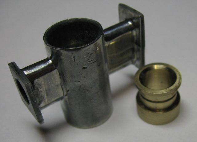

Кстати кто знает от чего втулка ета???
дочитал до конца статейки и нашел ответ на свой же вопрос=)

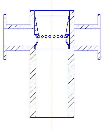

Я здеся чертеж немного набросал...никто не в курсе какие размеры у латунной втулки???

Из латуни точи. Лучше если ЛС59. Главное, посмотри на плечике распылителя должна быть циферка. Это диаметр отверстия распылителя. Во "втулке" должно быть насверлено отверстий такое количество, что бы их суммарное сечение было равно сечению отверстия штатного распылителя. ПЛОЩАДИ СЕЧЕНИЯ. Диаметр сверла подбирать исходя из этого.
Отверстия должны быть чуть ниже самого узкого места диффузора. Диффузор должен копировать размеры штатного, в котором необходимо сделать расточку(посадочное место), или еще каким способом, под новый диффузор(втулку). Втулка должна сидеть в гнезде герметично, желательно ее вклеить на каком - либо герметике. Не должно быть подтекания топлива в верху и в низу диффузора. Иначе весь труд на смарку.

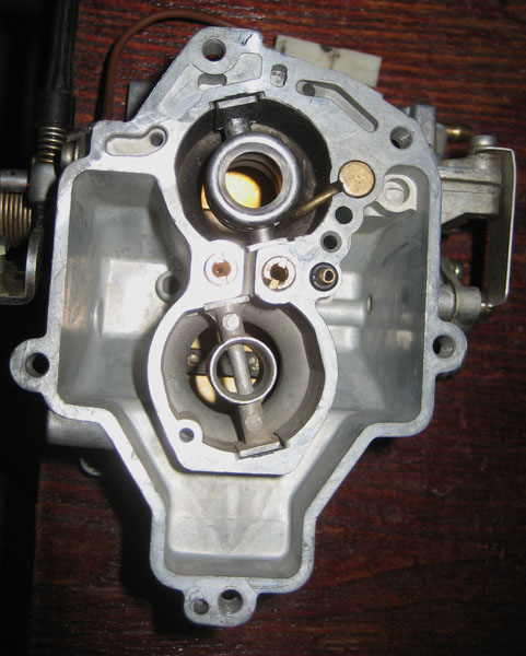

У меня эта хрень года три стоит:
Принципиальных изменений никаких не заметил. Ну разве что на переходных режимах поровнее вроде бы стал работать, разницы же в расходе ни на каких режимах не отмечено. Установка этого чуда в солекс - тот еще гемор, нормально настроить распылитель ускорительного насоса нереально.
