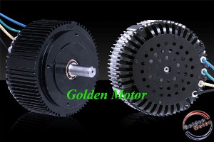

ПовідомленняДодано: 20 Тра 2010 11:03    Заголовок повідомлення: Відповісти з цитатою
Если идти на понижение динамики то мне лично больше импонирует моторрчег с такой ТТХ , такой табличкой по току и такими габаритами. И как говорит этот сайт :
Model: HPM5000B -- High Power BLDC Motor
Voltage:24V/36V/48V/72V
Rated Power:5KW-10KW
Efficeincy: 88%
Speed: 2000-6000rpm (customizable)
Weight:11Kgs
Casing: Aluminium
Length (height): 126mm
Diameter: 206mm
Shaft: customizable
Features: Compact design,Water resistent, Stainless Steel Shaft, Self Cooling Fan
Applications: Electric car, electric motorcycle, electric tricycle, golf carts, fork lift, etc.
$296 - 48 Volts
$315 - 72 Volts

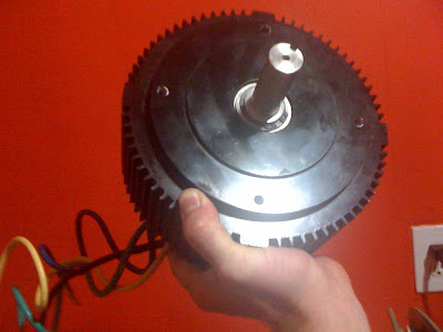

ПовідомленняДодано: 20 Тра 2010 11:12    Заголовок повідомлення: Відповісти з цитатою
А как насчет бесщеточных моторов? Например поставить 2 таких:
http://www.cloudelectric.com/product_p/mo-me-3001.htm
по одному на колесо на ведущей оси. Тогда и коробка не нужна.

Повідомлення: 9916
ПовідомленняДодано: 20 Тра 2010 12:31    Заголовок повідомлення: Відповісти з цитатою
Корчагин писав(ла):
по 12 кг неподрессоренной массы? Wink
ПовідомленняДодано: 20 Тра 2010 12:54    Заголовок повідомлення: Відповісти з цитатою
napalm писав(ла):
Корчагин писав(ла):
а поставить их вместе спина к спине в том месте где находится наш диференциал и дальше полуосями на колеса.
но, крутящего момента на полный привод для такой массы будет нереально мало.
для примера: наш мотор (припустим) имеет 95Нм. включаем четвертую передачу ("прямую") и даже не смотря что есть ещё редуктор в виде ГП, и такой крутящий момент чтоб стронуться с места придётся изрядно и долго палить сцепление.
на электромоторе вместо сцепления дико греем ШИМ регулятор и палим щетки.
