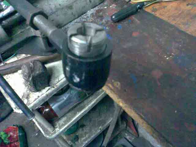

Может у кого это работает, отпишитесь стоит ли это делать, уж больно идея хорошая и раализуемая без проблем.
Работают около 2х лет, один раз собрал и больше не подтягивал, вкладыши такие:

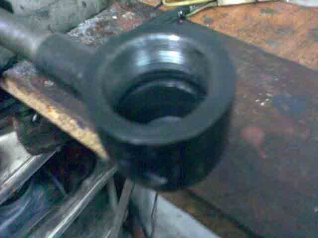

вернемся к нашим баранам... взял тягу с запера, по утвержению хозяина и 10 тыщ что не прошел.... вообщем капец этой тяге... убитая нахрен, никогда такого н е видел: от вкладышей и прочего осталась горстка мусора и ржавчины, да и выработка еще больше, чем на моём!!!
на фото моя старая тяга вверху, а новая внизу!
