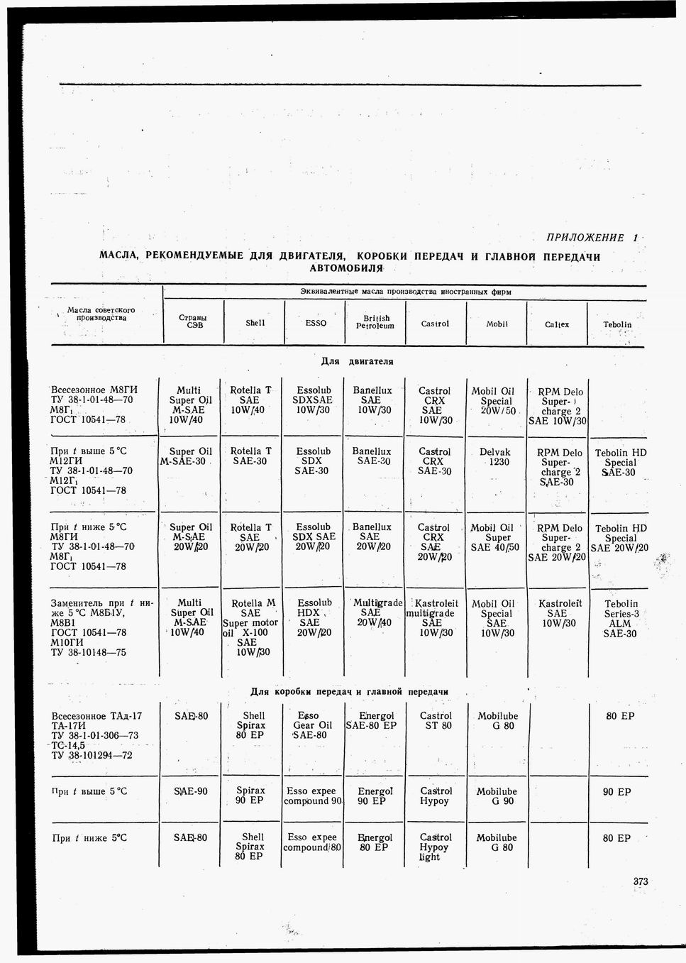

добрый день всем, вот от сканированная страничка с книги по ремонту (экспортного варианта) у кого какие мысли будут, то они рекомендуют 10/40 то 20/50 как это понять??? [img]https://zaz.kiev.ua/forum/gallery/?do=sf&g=23174&a=3399&f=45158[/img]

uazp писав(ла):
ты пытался всю страницу как фото вставить, а надо только скопировать ярлык под фото
смотри, как надо было
https://zaz.kiev.ua/forum/gallery/photobase/23174-1269617428-278.jpg

ПовідомленняДодано: 26 Березень 2010 21:05    Заголовок повідомлення: Відповісти з цитатою
а в таблице такой разброс, что можно практически любое масло применять Laughing толково придумано!

ПовідомленняДодано: 26 Березень 2010 21:20    Заголовок повідомлення: Відповісти з цитатою
так вот и я о том!!! то они 10на40 то 20на50 рекомендуют как все сезонное, только разных производителей пишут типа Esso 15на40 по характеристикам такое же как и Castrol 10на40, и что же выбрать!!! я думал хоть литература прояснит этот вопрос для меня Sad
