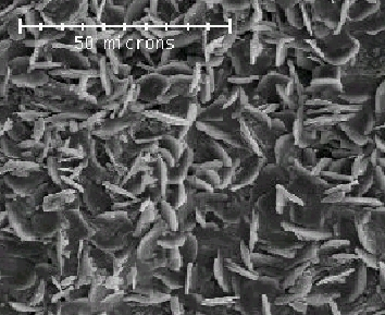

На фото поверхня металу вкритого шаром Zn-фосфату під мікроскопом.

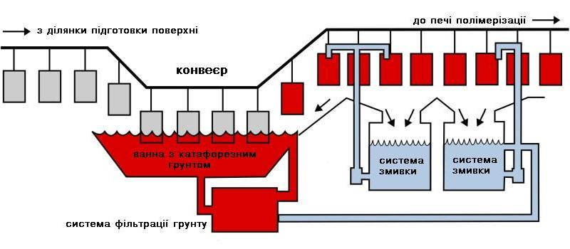

Спрощена схема процесу катафорезного грунтування
Одним з найважливіших чинників данного методу грунтування є те, що він забезпечує рівномірний шар покриття у сами труднодоступних місцях у тому числі на гострих кромках та у прихованих порожнинах в які затікає грунт.

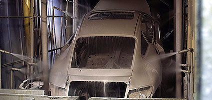

На фотографії зображений кузов Porsche 911 на виході з ванни катафорезного грутування, який обмивається очищеною водою, після чого попаде в піч полімерізації.

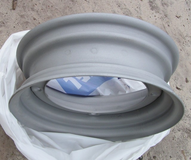

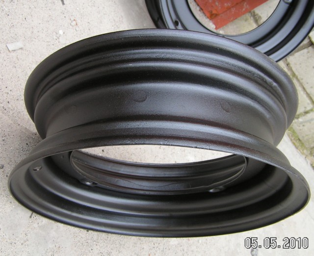

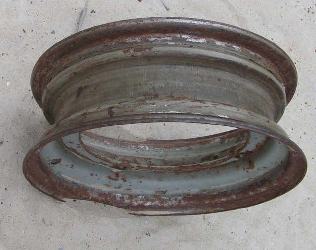

Перші результати.
5 найрівніших ЗАЗівських дисків були вибрані з 11 і прокатані.
Вигляд після прокатки.
Потім очищені піскоструйкою.
Потім вкриті шаром Zn-фосфату та погрунтовані методом катафорезного грунтування.
Залишилось нанести поверхневу фарбу Smile
