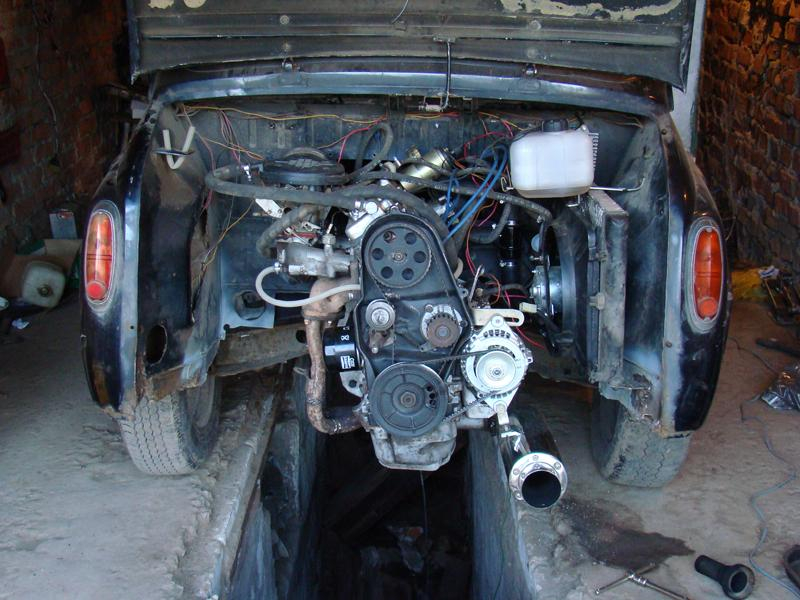

banan
Зареєстрований: 14.01.2010
Повідомлення: 227
Моє авто: ЗАЗ 968 А
ПовідомленняДодано: 17 Січень 2010 18:18    Заголовок повідомлення: Відповісти з цитатою
За ссылочку спасибо. такая уже есть, даже знакомые студенты из ХАДИ близкие к таким темам есть. с прямыми руками. делают инжектор с иммобилайзером и прочей ... на стоковый двиг на москаля, но это уже совсем другая история.
Через человека спрашивал в хади про разрешение на переоборуд и разраб констр документац сопутствующей, сообщили что дают сертификат на соответсвие проведенных работ, а вот по поводу разработок молчат.
за оформление переживаю меньше уже. 1.8 Voytik оформил ведь...

maxx
Запцацковед
Запцацковед
Зареєстрований: 04.12.2003
Повідомлення: 4890
Звідки: г. Симферополь
Моє авто: ЗАЗ968М, ЗАЗ968
ПовідомленняДодано: 17 Січень 2010 18:31    Заголовок повідомлення: Відповісти з цитатою
banan писав(ла):
Понял. Спасибо. поспрошаю по местному у ся как эт организовать( в смысле размещ датчика).
А мозги как подружить с иным датчиком, подозреваю без перепрошивки им не понравиться?
что ж если все так реалистично выполнить и оформить то я собираюсь со средствами ( время, мани, желание творить) и отправляюсь на поиски кандидатов: двиг, датчик 1.4, маховик 1.4. Упярод!!!
А может.. сразу искать просто 1.4 и не ломать голову с датчиком? или там переходная не подойдет?
ДПКВ ОСТАЕТСЯ ТОТ ЖЕ
МАХОВИК ОТ 1,4 НЕ ПОДОЙДЕТ - ОН ПОД ЛАНОСОВСКУЮ КОРЗИНУ
ЕСЛИ ДПКВ СТАВИТЬ НА НОВЫЙ ШКИВ ГЕНЕРАТОРА, ТО ПРИДЕТСЯ ПЕРЕПРОШИВАТЬ МОЗГИ (МЕНЯТЬ КОЛИЧЕСТВО ЗУБОВ)
А НА САМОМ ШКИВЕ ДОБАВЛЯТЬ 2 ЗУБА, Т.К. ОН ИДЕТ 60-2

banan
Повідомлення: 227
Моє авто: ЗАЗ 968 А
ПовідомленняДодано: 17 Січень 2010 18:45    Заголовок повідомлення: Відповісти з цитатою
за недостатком опыта - вопрос: как добавить зуб на шкив - точить новый на заказ и нарезать нужное кол-во зубов. так ведь?
стоковый шкив 1.4 то хоть без переделок станет?
обозначение 60-2 означает 58 зубов? так почему не забить в прошивку имеюшееся кол-во зубов? или оно должно быть кратно какому-нить числу.
В любом случае я считаю переделка мне под силу.
Какие еще глобальные (не по-месту) трудности по состыковке возможны?

maxx
Запцацковед
Запцацковед
Повідомлення: 4890
ПовідомленняДодано: 17 Січень 2010 19:58    Заголовок повідомлення: Відповісти з цитатою
banan писав(ла):
ДЛЯ НАЧАЛА СХОДИ В МАГАЗИН И ПОДЕРЖИ ЭТИ ДЕТАЛИ В РУКАХ
БОЛЬШИНСТВО ВОПРОСОВ ОТПАДУТ
60-2 - ЭТО 58 ЗУБОВ
ПРО ЗУБЫ, ИЗВИНИ, ГЛУПЫЙ ВОПРОС
НА МАХОВИКЕ ЗУБЫ ИДУТ БЕЗ ПРОПУСКА, А НА ШКИВЕ 2Х НЕ ХВАТАЕТ, ЗНАЧИТ МОЗГИ БУДУТ НЕПРАВИЛЬНО ОПРЕДЕЛЯТЬ ПОЛОЖЕНИЕ КОЛЕНВАЛА
