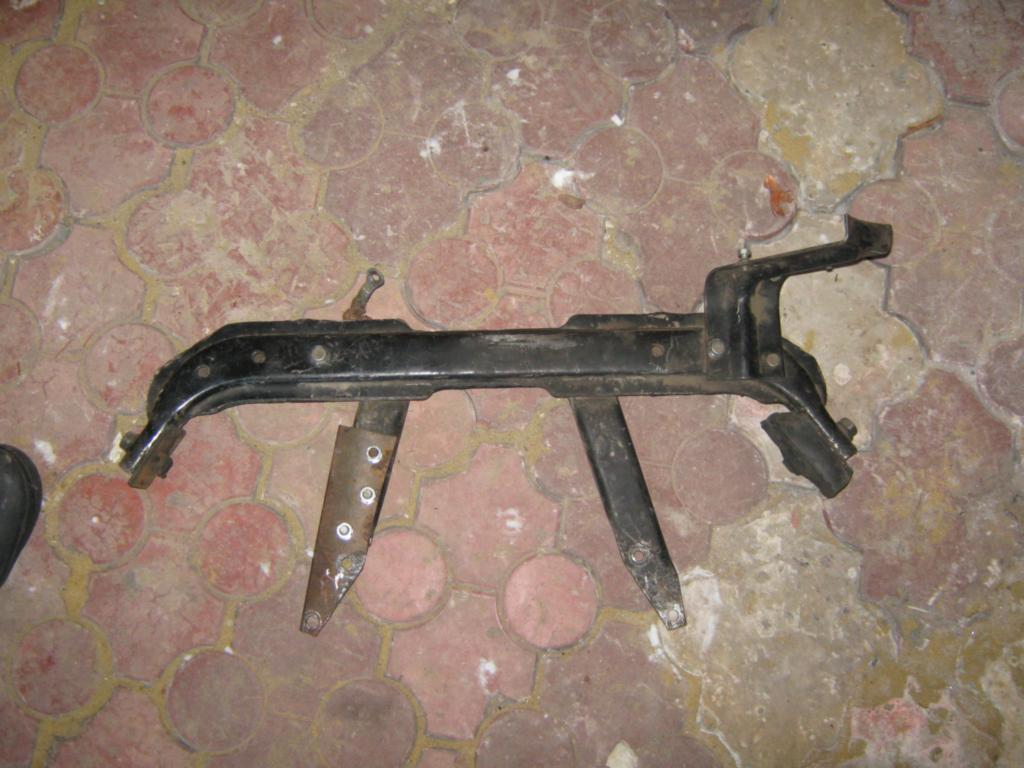

В общем, почти сразу после приобретения Лукича у меня поломалось коромысло. Решение было найдено: восстановить старое и не геммороиться. Вот что вышло:
Voldemort
Зареєстрований: 28.10.2009
Повідомлення: 727
Звідки: Ярославль
ПовідомленняДодано: 11 Січень 2010 02:27    Заголовок повідомлення: Відповісти з цитатою
Материал: лист стали толщиной 4 мм, вырезан по контуру отломанного участка с учетом нахлеста. Закреплен 3-мя болтами м10. Силовой агрегат не жалуется.

Молодец, но я бы продублировал бы с двух сторон заплату.
Вопрос: попутно и резинки порвал, или такие и были?

Подушки были дохлые еще до меня. Наверн, клеить буду и прижимать тисками.
А дублировать зачем? слишком толсто получится - может не влезть на место.

А это просто старая привычка делать туго и надёжно Wink

Зюзик - у меня ушан. Хотя, какая разница-то?
Джон, думаешь, 4-х мм отличной стали на 3-х болтах мало? Скорее вторая опора сломается, чем эта.

Я толщину невнимательно посмотрел, sorry Embarassed

держать будет.еще бы горелкой нагреть и завернуть уголок на метале,что на латке и тада ваще 100 пудов.P.S. а метал что прикручен какой толщины? а можно и усилитель приврить углом и все.

Толщина накладки - 4 мм. Думаю, можно просто в тисках зажать и молотком загнуть...

У меня порваное коромысло починено сваркой и попутно с боку приварена арматурка. Полет нормальный.
