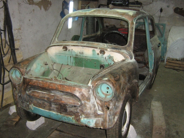

Додано: 12 Січень 2010 23:58 Заголовок повідомлення: |
вот сегодня немного пошкрябал .... жаль времени не очень много по будням... как бы до октября встигнути хочу успеть на встречу в честь юбилея ....

Додано: 13 Січень 2010 00:01 Заголовок повідомлення: |
смывку для краски не используешь?
seregazaz
Статус: Offline Зареєстрований: 14.10.2009 Повідомлення: 343 Звідки: Одесса Моє авто: заз965 1962г
Додано: 13 Січень 2010 00:05 Заголовок повідомлення: |
неа... советовалса с корешем маляром... тот сказал что лучше вручную....
хотя сначала думал смывкой пользоваться...

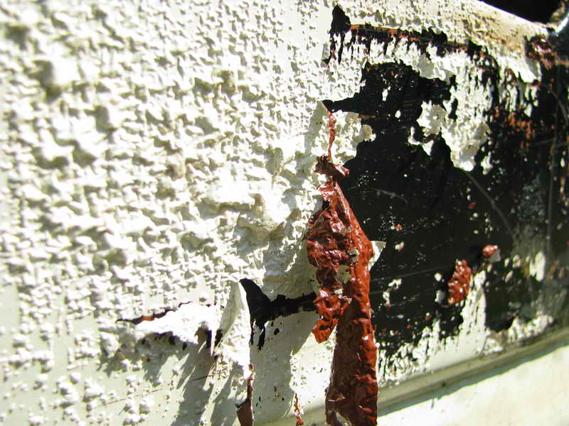

Додано: 13 Січень 2010 00:57 Заголовок повідомлення: |
я своего первого вручную сдирал всего. думал чекнусь. в результате нешуточно оглох на одно ухо. слух так и не востановился.
второго (что на аватаре) обдирал уже химией Body700 помоиму.
шикарно было, краска сама слазила. и даже какаято эпоксидка в сварных швах около заднего окна.
вот каким он был, после смывки и мытья преобразователем.

Додано: 13 Січень 2010 01:27 Заголовок повідомлення: |
+1 за смывку. Я юзал вельвановскую:
Наносил кистью. Через минуту краска начинает вспучиваться так, что аж лёгкий хруст слышно. Потом шпателем удалял крупные куски, затем всё остальное - щёткой на болгарке. Сразу болгаркой нельзя, т.к. куски краски, сдобренной смывкой будут разлетаться в разные стороны. А смывка невероятно едкая хрень: вызывает ожоги, смыть её водой не сразу выходит, на коже потом язвы...Очки обязательно юзать! Если попадёт в глаза - будет беда.
А ещё смывкой можно краску в самых недоступных закутках выдрать.
Затем преобразователем пройтись:
Я брал преобразователь "Кортанин Ф", который якобы не надо удалять, но на всякий случай я его наждачкой шкурил потом до чистого металла.
Кроме того! Когда херачишь краску болгаркой - неизбежно сдираешь слой металла Конечно заодно и ржавчину, но тем не менее... Лучше её потом отдельно удалить. Для себя ж делаешь .

Додано: 13 Січень 2010 01:59 Заголовок повідомлення: |
тоже юзал смывку. без перчаток и очков. пока живой)) при попадании на кожу промывал водкой (на лицо тоже попадал). ни каких раздражений и ожогов не было
