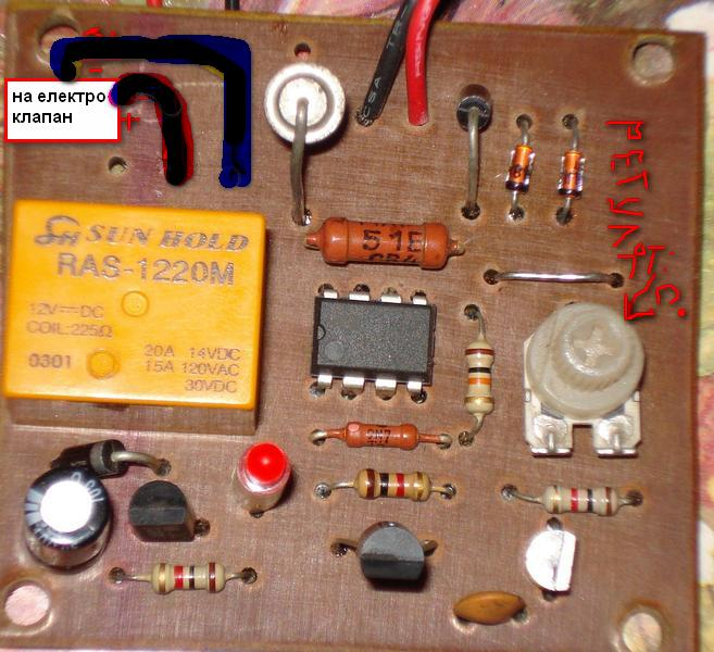

ПовідомленняДодано: 29 Грудень 2009 20:33    Заголовок повідомлення: Re: термарегулятор Відповісти з цитатою
http://zaz.kiev.ua/forum/gallery/photobase/22957-1261774170-237.jpg[/quote] Сергей а схему можеш скинуть.[/quote]
Завтра замалюю схему якщо цікавить .... Rolling Eyes

ПовідомленняДодано: 30 Грудень 2009 21:08    Заголовок повідомлення: Re: термарегулятор Відповісти з цитатою
KAMAZ СЕРЕГА писав(ла):
Завтра замалюю схему якщо цікавить .... Rolling Eyes[/quote] ДЯКУЮ БУДУ буду ждать.
