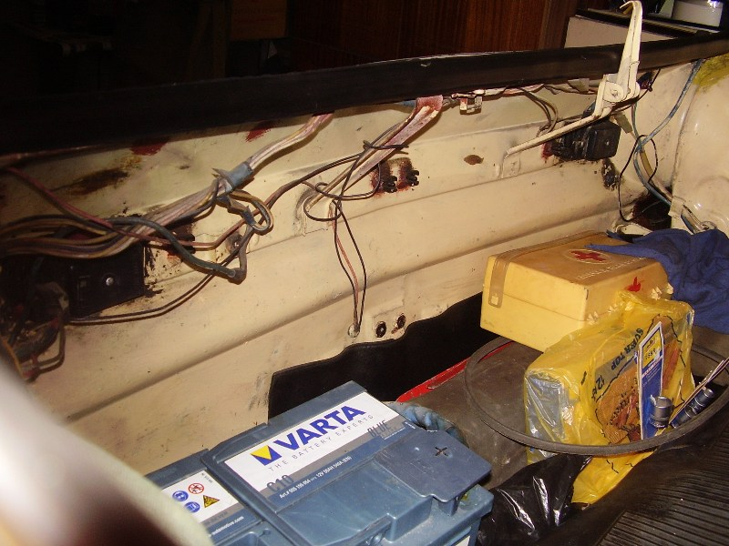

Пользую аккумулятор Varta 55AH 540A вот такой:
Третий год - еще не заглядывал и думаю не прийдется... Т.к. зимой не езжу, то заряжаю по максимуму и в подвал гаража на хранение, по весне завожусь с пол тыка...

Ого он большой какой то !!!! И скок тогда он стоил мож сказать приблизительно??? С уважением Алексей.
