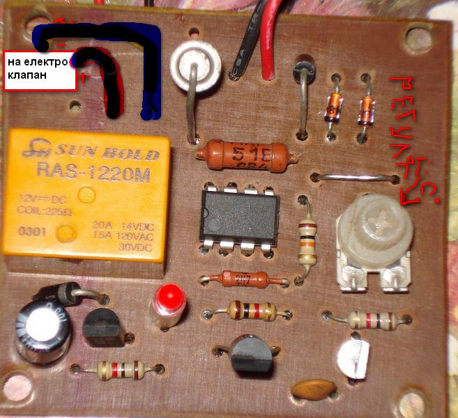

ПовідомленняДодано: 26 Грудень 2009 10:49    Заголовок повідомлення: терморегулятор Відповісти з цитатою
А як вам такий терморегулятор температури замість кварцового . можна регулірувать задану температуру напр от+1.і до 25 с і.т.д. http://zaz.kiev.ua/forum/gallery/photobase/22957-1261774170-237.jpg

ПовідомленняДодано: 26 Грудень 2009 11:06    Заголовок повідомлення: Відповісти з цитатою
принцип роботи моєї пічки
1.п.включ мотор і іскровий розжиг
2.п.включ електроклапан http://zaz.kiev.ua/forum/gallery/photobase/22957-1261774558-182.jpg і терморегулятор, фото вище було.
3. Автономність коли пічка нагріла салон до заданої температури, терморегулятор який повинен стояти в салоні десь під потолком спрацює і відключить електроклапана, пічка перестане гріть поки температура в салоні не в спаде до 3-4 градусів і потом знову терморелє спрацює і включить електроклапан і жара.
В кого є які ідеї, пишіть.

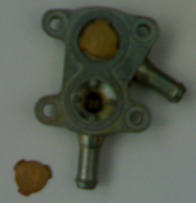

З 10 коп. замутив собі клапана до електробензонасоса, залишилось тільки добре притерти

ПовідомленняДодано: 29 Грудень 2009 16:16    Заголовок повідомлення: Re: термарегулятор Відповісти з цитатою
KAMAZ СЕРЕГА писав(ла):
Сергей а схему можеш скинуть.
