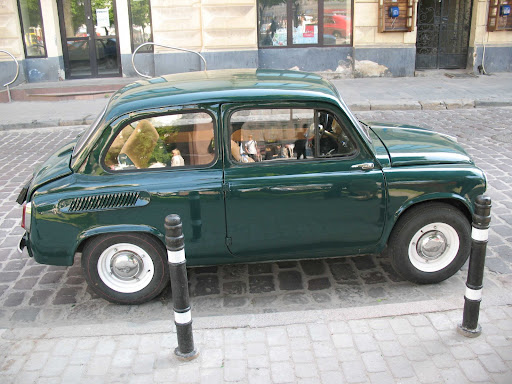

Коваки відполірував так що навіть на фотках в них видно відбите зображення. рекомендую.

Класний в тебе ЗАЗ Very Happy

На фото на ковпаках можно увидеть отраженое изображение
