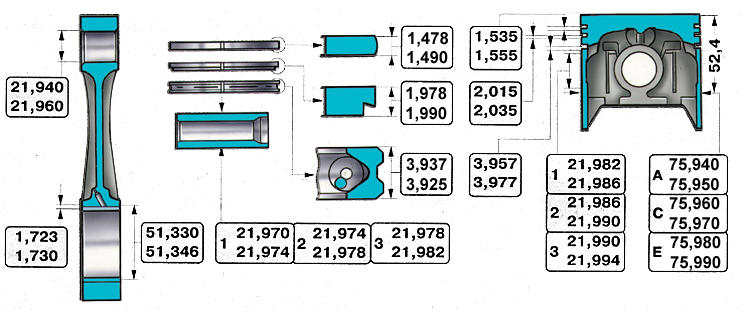

Міняю поршневу, проте розточувати під 79 мм не хочу.
Планую розточити під ремонтні поршня ВАЗ 2101 76,4 мм. АВТРАМАТ або Дружба (Болгарія). Прада Болгарію ще в очі не бачив. Найшов в неті контору що продає поршеву виробництва Костроми https://www.dkarta.com.ua/catalog/spares/20000079/p14.html, але там поршні разом із пальцями вже підібрані із зазором для ВАЗ. ТОму думаю краще брати харківські 1 клас (найменший отвір під палець) https://www.avtramat.com/ru/76-mm/250.html і пальці максимальної групи від ВАЗ 2101 червоні. Якщо вірити тому що нарив в неті, то зазор тоді виходить від -0,002 до 0,008 мм., що згідно книжки ФУджачі, СТрюк "Aвтомобиль Запорожец" майже норма. Але тоді згідно цієї ж книжки в шатунах із пальцями виходить зазор 0,019 - 0,0125 при нормі максимальній 0,007, максимальний знос 0,046. Трохи не гут.
Одним словом, питання наступне, чи бачив хтось нормальні нові пальці ЗАЗ (не м'які), а як що таких нема, то якого виробника краще брати пальці від ВАЗ 2101.
І ще, чи багато заморочки з проточкою канавок, бо мене чомусь останім часом забагато токарів кудись посилають.
Ro968Ma
Зареєстрований: 15.07.2009
Повідомлення: 191
Звідки: Чортків, Тернопільська обл.
ПовідомленняДодано: 10 Серпень 2009 12:15    Заголовок повідомлення: Відповісти з цитатою
Розміри поршневої ВАЗ 2101

Не знаю, какие вы курите мануалы??? Но выкурив мануал по ЗАЗу, ЛУАЗу, И ВАЗ2103-07, пришел к такому выводу:
Исходные данные:
1. Посадка ЗАЗ пальца внатяг от 0 до 0,005(5мкм).
2. Длинна ЗАЗ пальца 65,6мм (по мануалу) по факту от 65,3 до 65,5мм (промер 12 пальцев)
3. ЗАЗ пальцы разбиты на 4 группы (красный 1я, Желтый 2я, зеленый 3я, Белый 4я) с шагом 0,0025(2,5мкм) от размера 21,990 до 22,000 мм.
4. Отверстие в поршне ВАЗ разбиты на 3 группы с шагом 0,004(4мкм) от размера 21,982 до 21,994 мм.
5. Палец ВАЗ (как 2103-07 (длинна 67мм) так и 2108 (длинна 61мм)) на 3 группы с шагом 0,004(4мкм) от 21,9700 до 21,9820мм
Вывод:
При несложном подсчете видно, что ваз пальцы не подходят, только в идеале (палец 3й группы в поршень 1й группы) зазор 0мм., все остальные - посадка с зазором, а это неприменимо
т.к. перетрет стопорные кольца и покоцает цилиндр 100%.
А вот с ЗАЗ пальцами все хорошо, нужный нам натяг от 0 до 0,005мм даст красный палец ЗАЗ и поршень с отверстием 2группы, т.к. у ЗАЗ шаг разбивки через 0,0025мм, а ВАЗ через 0,004мм то
для 3й группы нужен зеленый палец ЗАЗ и вся любовь.
По поводу бобышек в ВАЗ поршне - что они не выдержат натяг в 0,005мм бред, они вполовину толще наших (ЗАЗ).
Также не слушайте о том что точить надо только чугунные гильзы, а не биметалические (с алюминиевыми ребрами). Тут как раз все наоборот,
в общем не буду вдаваться в подробности но в первом варианте будет жрать масло при прогреве двигла т.к. тонковатая стенка остается 2-2,5мм в рабочей зоне колец,
а в биметалическом стенка по металлу в диаметре около 98мм (по алюминию 102мм) значит 98-79=19/2=9,5мм (не верите возьмите ножовку и распилите цилиндр пополам),
самое тонкое место посадка в блок и в головку 85-79=6/2=3мм.
