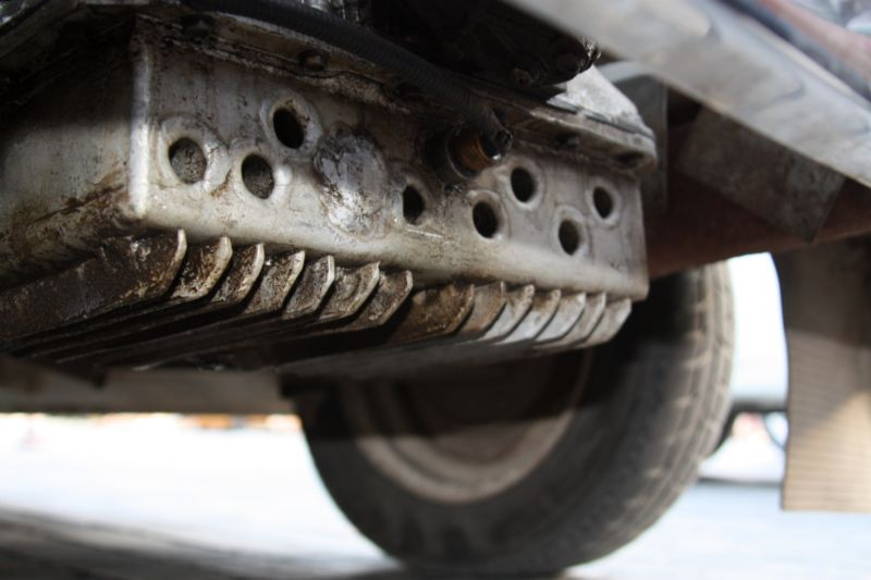

лучше заколхозить вот такой поддон ,будет несоизмеримо лучше

ну не скажи.. немного температуры да собъют, причем, без уменьшения оной внутри картера, тоесть изменения будут касаться только головок. Ну а поддон с трубами, может, и хорошо, но охлаждать будет все масло (тоже самое, что поставить увеличенный радиатор).
