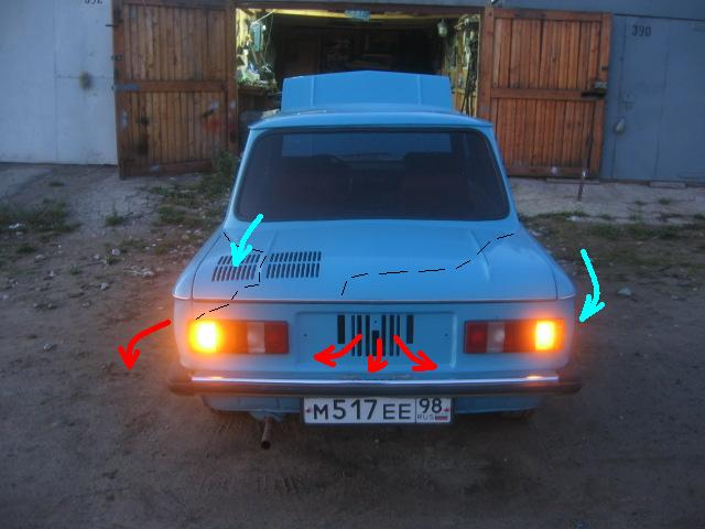

Вообщем после переезда начаты работы по установке охлаждения в Мстителя.
Появилась новая идея установки второго радиатора.
Вот схема направлений потоков холодного и горячего воздуха.
Голубым цветом холодные потоки, красным - горячие.
Пунктиром обозначены границы воздуховодов, которые будут герметичны.
Второй радиатор от ОКИ слева.
REDZAZ
Додано: 13 Січень 2010 20:54 Заголовок повідомлення: |
О, наконец то пошло дело))), а то уже заждались))
