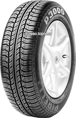

StalkerUa
Статус: Offline Зареєстрований: 13.06.2005 Повідомлення: 474 Звідки: Запорожье Моє авто: ЗАЗ 965А
Додано: 15 Червень 2009 23:35 Заголовок повідомлення: |
Не скажи, у меня стоят 155/80 и выглядят супер, Валентин подтвердит, правда не наша а пирелли. И 175 это уже излишество, при нормальной высокой резине диски не гнуться, после установки новой резины еще не один диск не погнулся. Диски гнуться как раз при установке низкопрофильной резины, на 70 это уже низкий профиль для ЗАЗа, да клиренс уменьшается и проходимость тоже.
При установке на перед 175 резины пр максимальных углах поворотов резина затирает.
Вот такая резина у меня стоит
