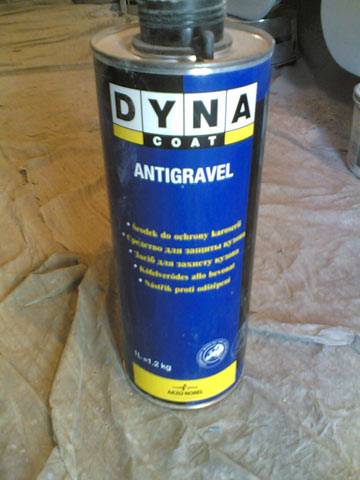

что скажите делать с порогами? хотел мазать гравитексом (даже, купил) но буду ли - не знаю. Надеюсь на покраску в четверг или пятницу. грунт закончился Confused (сейчас все точно также, но загрунтовано) а покупать банку ради порогов - не вариант

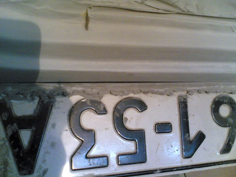

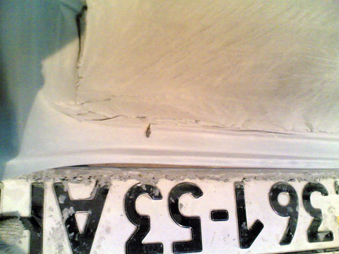

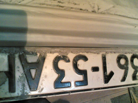

фото порогов. в реале все оказось не так уж и плохо (хотя, как посмотреть)
Пассажирский порог(при съемке двигался вниз-вперед):

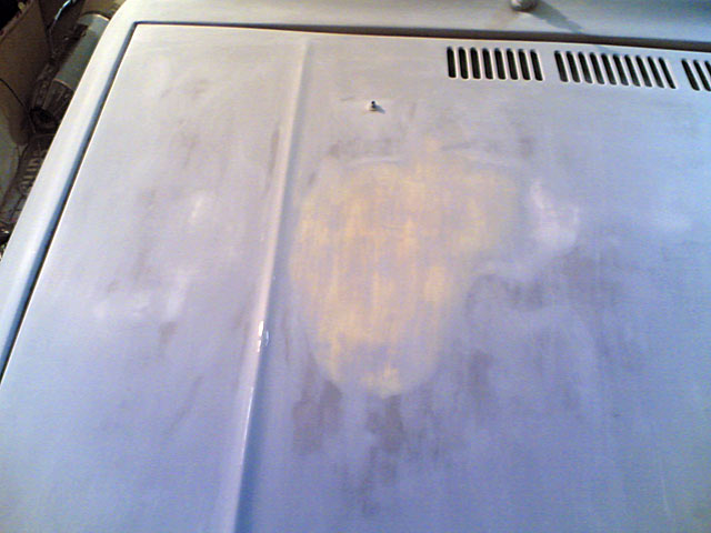

вопрос: будет ли видно пятна? Просто, покупать банку грунта, чтоб использовать из него 100-200гр жаба давит.

https://www.autoem.ru/files/user/products_file1_505512452353564235383321538416.pdf
пишут красиво, да и фирма не из последних.
Ньюанс - краска поверх антигравия должна быть эластичной. Иначе сколы будут, когда она затвердеет. А под антигравием должен быть правильный грунт.

по поводу порогов - я бы не заметил без линейки такой кривизны.
По поводу капота - когда придется перекрашивать, тогда жаба душить не будет? В каком смысле пятно будет заметно - неровности поверхности на границе или не укроется? Укроется, а вот рельеф - хз,
Ты вообше всмысле грунта сколько слоев наносил и какого?
я бы на твоем месте антигравием пороги не поливал, да и металиком не стал бы красить, слишком стог он к погрешностям подготовки.

да, спрашиваю по поводу укрывистости. сколькими слоями укроется? Smile
машина подготовлена прилично
Novol. В основном, по 2-3, но там где протирки(доравнивал) - 1 т.к. на больше не хватило.
зависит от краски и манер маляра. У меня бы вторым слоем укрылось.
Насчет грунта - у меня такое впечатление, что машина полита только праймером, а надо бы еще чем-то типа зпоксидного грунта или еще каким-то выравнивающим грунтом облить.
. Если гараж уж сильно плох, то красить нужно без лака, а после покраски полировать,
ну это конечно у каждого свои взгляды. Просто металик в случае дефектов перед лакированием не прошлифуешь, ибо хрень получится.
А неметалик можно, и лак дает гораздо более толстый слой, - полируй, скока влезет.
Ну ты конечно от металика не откажешься))))
В наших местах работа, которую ты делаешь, стоит не менее 1500$
лучше еще 20$ отдать за материалы, чем потом жалеть.
вопчем, я бы еще раз капот грунтанул и прошлифовал.

pau62 писав(ла):
а зачем? впервые о таком слышу
перешлифовано там нормально. единственное - просвет шпаклевки

грунтуй ... шпаклёвка потом в этом месте даст о себе знать ...

Димыч(24.rus) писав(ла):
как даст?
есть банка грунт-шпаклевки, ею можно заменить грунтовку?
намного ли хуже грунтовка в балончиках? (или такая же, как и краска Confused )

как даст?
Рельефная граница видна будет имхо
Ты когда тер, вокруг шпакли до металла дотирал? если да, то поливай своей грунт-шпаклекой, и три по всей площади мелкой шкуркой.
Написал бы чтоль фамилии материалов, какие применяешь.
Я как-то с подозрением к балончикам отношусь.
Под краску надо двухкомпонентный грунт-заполнитель, а он в баллонах не бывает.
https://www.autoem.ru/view_catalog_product/21 вот что-то типа такого надо. Подешевле можно боди или тот же новол посмотреть.

До металла там не дотерал. Шпаклевка - новол. Из стартовой еще банку миксона (кажется) брал. Универсальная апп не понравилась
грунт - новол, краска мобихел, лак - не помню
