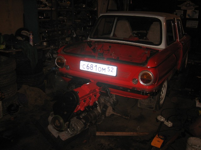

Ну наконец то соеденил мотор с коробкой окончательно))
Выжимной получился ну очень оригинальной конструкции!
Эт так сказать версия 3.0, т.к из заготовки переделывался 3 раза. Чтоб обеспечить постоянное поджатие выжимного к диафрагме (беззазорный привод как на 8ке) под ним стоит пружина от волгавского втягивающего.
Осталось патрубок охлаждения переделать и с натяжным механизмом ремня генератора разобраться. И можно мотор вешать на место.
ПовідомленняДодано: 14 Лютий 2009 01:05    Заголовок повідомлення: Відповісти з цитатою
только что аналогично воссоеденил окончательно свое
интерестная конструкция.
а как оно обеспечено от закусывания при проворачивании силами вращения. та каретка, назву своим словом, об вилку.
ведь в выжатом состоянии, при вращении, через выжимной подшипник будет передаваться вращение на ту каретку.
не прижмёт вилку?

ПовідомленняДодано: 14 Лютий 2009 15:05    Заголовок повідомлення: Відповісти з цитатою
не, вилку не прижмет. там вилка распилена четко под ширину выжимного (сча окончательный чертежик выложу, только там половины размеров нет, т.к переделывалась деталь 3 раза)
