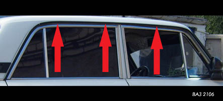

«Зазородина», вокзал «Запорожье - 1» 1986 г. (см. в галерее большое фото)
Заметил вот такую деталь внешнего вида. Что то наподобие молдинга на бортик «крышестока». Кто знает как эта штука называется?

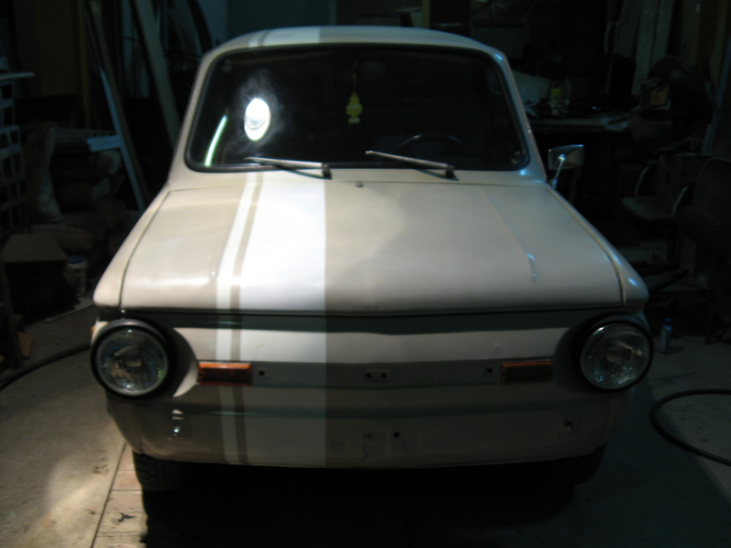

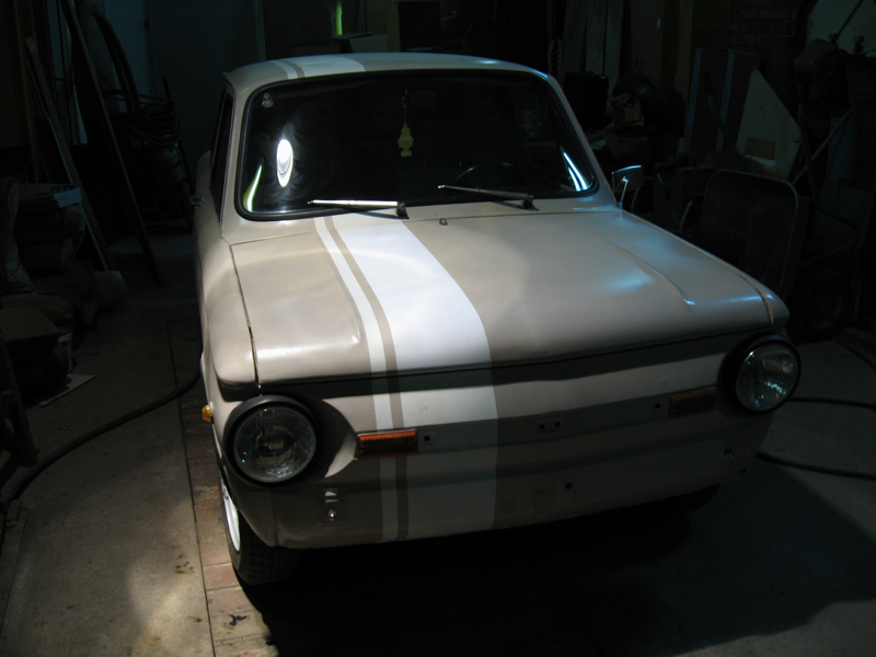

Общий вид - 1
Общий вид - 2
Общий вид - 3
Добавил новые фотографии в галерею...

Вау!! Машинка радует глаз Smile

Класна полоска, може то мені вкрасти в тебе ідею і собі щось подібне зробити Very Happy

Зеркальце супер!!! Второе будеш ставить?
Машинка зачётная, только без молдинга както нето...

Спасибо.
Полоса это конец семидесятых. Dodge любили... Мне очень нравится.
Goozzz сделал белую на красном, вид мне понравился. Раздумывать долго не стал, так что выходит плагиат... Smile
p.s.: Exclamation Zipper-Skripers, полоса, это глянцевая автомобильная краска. Красить нужно. Пока подшатлевл, подкрасил.
Твой то как? Фотографий давненько не выкладывал...

Пластмасовая окантовка бортика називается - "удочка". У меня она и на горбатике и на М-ке стоит.Если ты наклеил полоску значит с покраской у тебя все ок?
