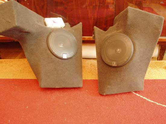

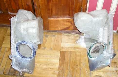

Вот - тоже ящики в кики по 12(!)л. Стеклопластик (сделаны с использованием пустот под панелью):

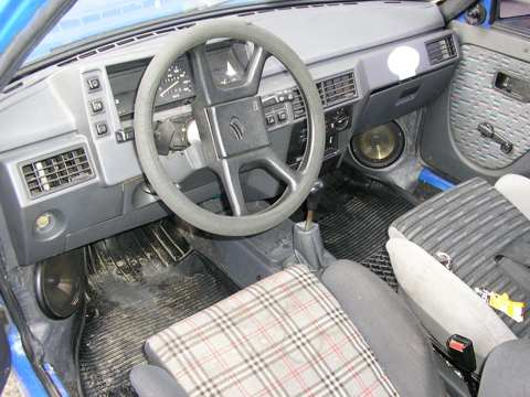

А в машине они выглядят вот так:
Вот ящики фанерные 5.7л:
Они же на стадии изготовления:
