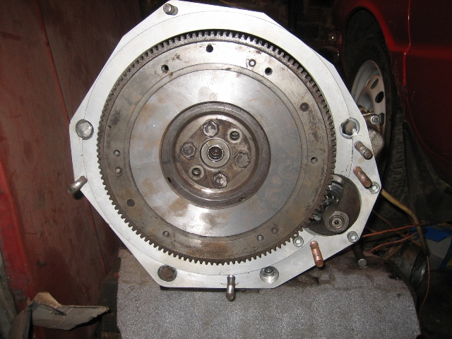

Пока все в работе. На данный момент сделана переходная плита, переварен маслозаборник и поддон картера, в КВ сделана проточка под игольчатый подшипник, последний туда запресован, далее переточен маховик, перепресован венец на другую сторону. Вобщем по тихоньку работа идет.
Далее на очереди обойма выжимного подшипника. Как сделаю процесс стыковки будет окончен, далее пойдет процесс присавокупления силового агрегата в моторный отсек, а именно переваривание коромысла, и патрубка охлаждения.

REDZAZ можеш вислати мені свою МАКЕТНУ плиту, після стиковки я тобі її вишлю назад! Який ти стартер поставив, 08? Скинь фото стартера.

Давай мыло кину чертеж плиты по которому делал себе. Стартер обычный классический, но лучше бы там встал с шеви-нивы редукторный (крепежные размеры одинаковые)

Можеш подробніше розписати про маховик, вінець, проставку, як стиковка по стартеру?

Плита сделана таким образом, что стартер стоит на таком же расстоянии как на 8ке. Получилось так, что проставка под маховик не понадобилась. По поводу маховика со стороны которая ближе к двигателю, снято 4мм чтобы бендикс не упирался, далее сточен буртик в который упирался венец венец перепресован на другую сторону, ближе к двигателю.

И кста забыл, как оказалось с носика стартера придется отпиливать милиметров 5-7 (именно поэтому стартер с чугунным носиком)

мож чертеж тоже закинуть silver.shark@mail.ru
кстат, я прикидывал что стартер торчать глубоко будет, думал если что шайбу под под посадочное место стартера подкладывать

Можно и так, так даже лучше носик почти обпиливать не придется и с маховика сзади снимать 4мм не придется. Можно было на плите сделать выступ в том месте где стартер прилегает.
