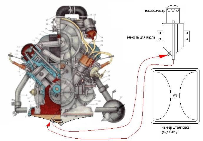

Насчет маслофильтра...
Никто не пробовал сделать такое: Из маслоприемника масло идет в фильтр, через трубку, проходящую через стенку блока (через муфту, например), затем из фильтра обратно, так же через стенку и по трубке в то же отверстие, где стоял маслоприемник.
В итоге получаем последовательное соединение маслоприемника, фильтра, насоса и центрифуги, ничего не заглушая. Ну и кроме того совсем не ограничиваемся местом установки фильтра. Где просверлим отверстия под муфты, там и будет стоять.
Размышляя логически это должно прибавить ресурс маслонасосу.
Какие проблемы могут быть при установке фильтра до маслонасоса?
И как скажется сверление стенки блока и установка муфты на его прочности?

silver.shark цуко кулибин
Статус: Offline Зареєстрований: 27.10.2006 Повідомлення: 681 Звідки: Екатеринбург (Россия-Сбирь-Водка- Балалайка-Матрешка,а еще пьяные медведи в шапках-ушанках бродят..)
Додано: 18 Березень 2008 09:47 Заголовок повідомлення: |
Я даже такую байду придумывал, а-ля сухой картер в 30ке
Но современем всетаки остановился на схеме Voytika, по двум основным причинам:
1. Функциональнось. ничем не хуже любых других схем
2. Эстетика. смотрится оч эстетично, прям как с завода!!!
1. Трудоемкось. Требуется ПОЛНАЯ разборка, до блока.
Думайте сами, решайте сами
