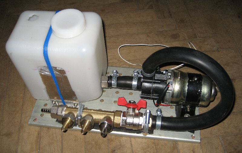

при твоем варианте трубка с водой, круглая заметь, к трубе с выхлопом контачит по касательной. тоисть КПД такого контакта, теплопередачи от одной трубы к другой, ничтожно. от силы 5%.
От родной печки отказываться не собираюсь, жидкостная - в качестве дополнения. Все равно конечно тепла от этой системы хотелось бы побольше (чтобы включил родную печку, прогрел салон, а в это время прогрелась бы жидкостная, после чего родную выключить). Трубку хочу припаять латунью к выхлопкам, и тут уже не столь принципиально будет, что не по всей площади омывается - тепловой контакт будет хороший, а сталь и медь имеют не самую плохую теплопроводность. Пока просто намотано и зафиксировано хомутами - греет, но медленно нагревается. На каждую из выхлопок метр трубки и соединены параллельно.
а у схемы с бачками между горячим газом и водой всего навсего в один слой железо. и площадь контакта с этим железом и у газа и у воды 100%.
Это-то все понятно. Но ни у каждого же есть сварочный аппарат, причем не абы какой, а аргоновый или ацетиленокислородный.
К тому же применима схема, показанная на картинке, похоже, только на 30ке. На 40ке ну никак под отводящий кожух не засунуть эти бачки Crying or Very sad
эщё круче это глушитель с картинки.
Для 40-ки пожалуй наиболее приемлемый вариант. Но тут другая проблема (помимо все той же необходимости иметь сварку): газы в глушителе уже заметно остывшие - какова будет эффективность такого котла, сможет ли он нагреть тосол градусов до 90?
Есть еще вариант: трубку с тосолом не обматывать снаружи, а заковырять внутрь выхлопок (как в глушителе-котле, но ДО глушителя, когда температура газов еще огромна). Недостаток - сужение проходного сечения выхлопок, но если трубка не сильно толстая (например внешним диаметром 8 мм, как у меня)- не думаю, что это заметно скажется на работе движка. Зато эффективность высокая и на 40-ку без проблем встает (в кожуже остается сделать небольшие дырки под вывод трубок).

Единственная засада в системе с отбором тепла выхлопных газов - это возможность мобильного управления отопителем , так как просто как в других авто его выключить нельзя , а кипятить тосол тож неохота ...
Выключить помпу и перекрыть вентилем трубопровод подачи тосола - создавшийся пар вытолкнет тосол в расширительный бак.
Ну тут видется сразу два минуса : вопервых необходимо иметь достаточно большой расширитель , что не очень то интересно , а во вторых тасол всетаки будет выкипать (возможно даже образуя какую то накипь и забивая теплообменник) , чего тоже нехотелось бы...
А запах сгоревшего тосола? Я когда на лето сливал свою систему, не продул змеевик, дня 4 можно было смело забыть про алкоголь и норкотики проехавшись минут 5 в машине.
Единственный вариант вижу - второй радиатор печкин в багажнике и электроклапаны печкины от газели, которые все лишнее тепло будут переправлять туда, заодно сырости никакой Very Happy

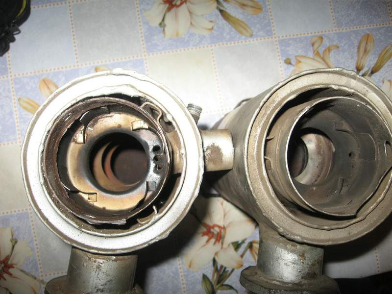

Что б новую тему не создавать, напишу тут.
Вот достал из закромов родины 2 теплообменника. Первый (на фото слева) х.з. какого года...не исключино что 91. Второй (правый) стоял на жуже 73 года. Правый сварен аккуратно, левый с соплями. Нащет прогара не уверен, но с виду оба выглядят вполне прилично. На практике левый работает довольно сносно, от правого в салоне куча дыма. может ли быть причина такой вони в недостаточном количестве поступающего на горение воздуха из-за малой площади отверстя. Обычно их три, а тут одно и то не сильно большое. Да и по цвету нагара видно, что правый теплообменник явно каптит.
И вообще чем обьяснить такое расхождение в площади сечения? Разгильдяйством работников?
В моторном отсеке места достаточно. У меня 3-литровый бачок от омывателя (от грузовика вроде) стоит, полностью умещается под воздухозаборным коробом слева от двига и еще место есть.

Вот моя помпа с бачком:

во-первых длинна труб там маленькая, особенно у парных глушаков.
во-вторых при оборотах выше ХХ, там скорость тех газов такая что при такой длинне труб разницой разширения можна почти принебречь. имхо.
По крайней мере у меня глушак не сильно греется. Специально проверил.
тоисть "при определенных обстоятельствах" для которых достаточно переобогащение смеси и превышении оборотов нашого движка, когда клапана попросту не успевают вовремя закрываться.
И повышенное октановое число бензина так же проявляется (если горение продолжается после открытия выпускного клапана - тогда да, глушитель может раскалиться и докрасна).
не упеет оно так быстро охладиться. это на выхлопные надо радиаторы приваривать тогда Smile
Тем не менее, довольно быстро охлаждаются - в атмосферу уже практически холодные газы идут.
