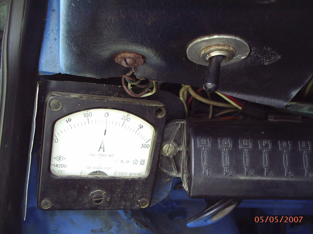

Не, амперметр. Он у меня показывает общий заряд аккумулятора. Я не знаю как это сделано. Это от прошлого хозяина осталось. Я на выходных сфоткаю, покажу. У меня есть еще подозрение что у меня установлен тен для подогрева масла. Потому что в крышку распределительных шестерен заходит какой-то провод. И в салоне на торпеде куча каких-то самодельных кнопок и переключателей.

Вот амперметр, рядом имеется переключатель, который имеет три положения: 1. контроль работы гениратора; 2. выключено; 3. Ощий заряд аккумуляторной батареи;

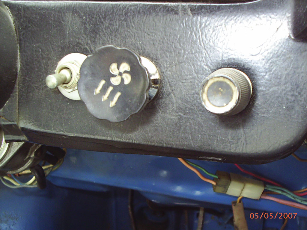

Вот какой-то переключатель и регулятор рядом с кнопкой печки:

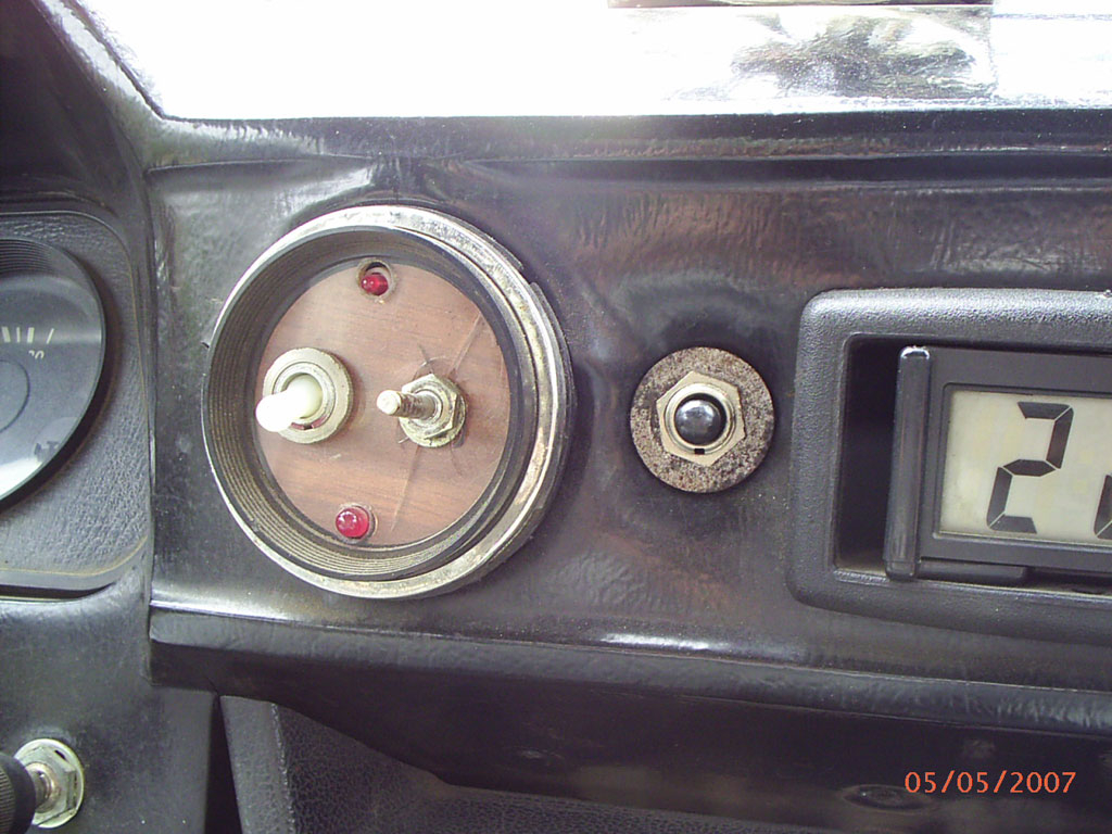

И вот еще, вместо часов вмонтированны какие-то переключатели со светодиодами:

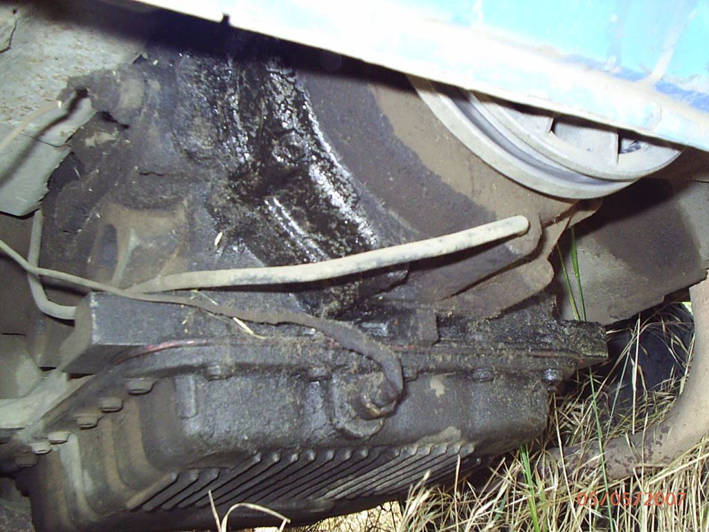

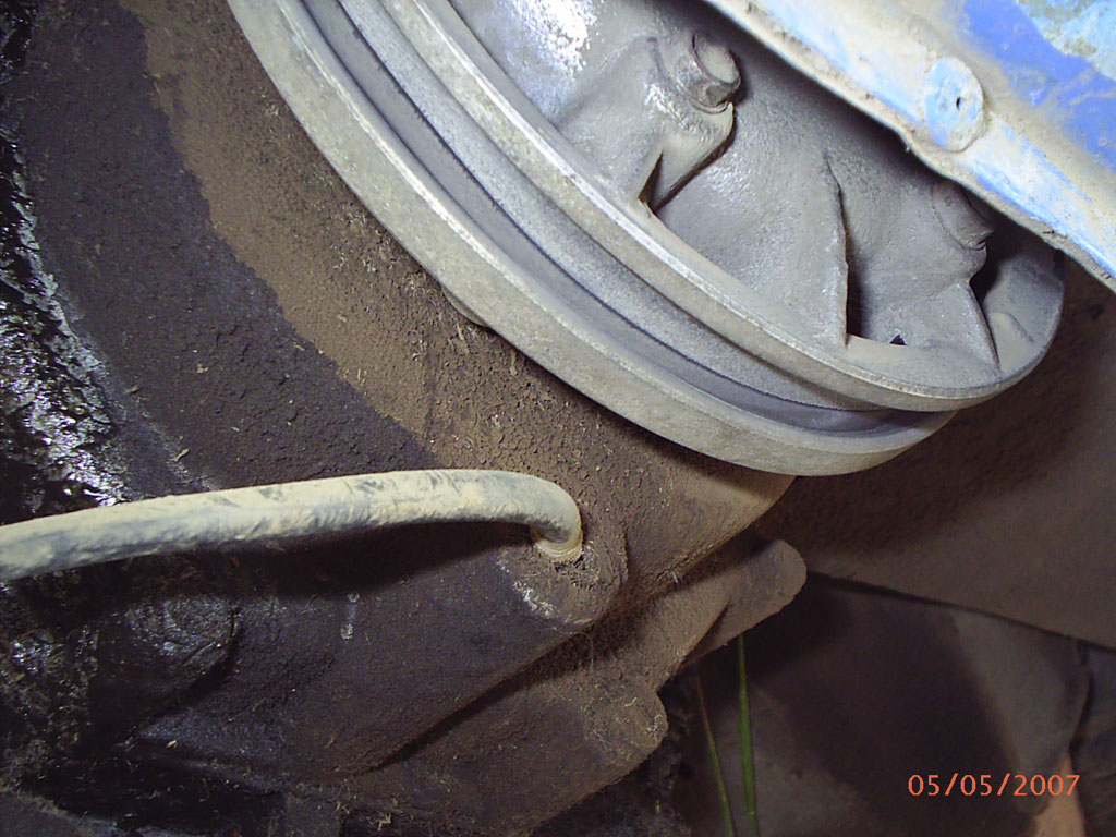

Я абсолютно не знаю для чего они. Клац клац, туда сюда, никаких изменений, только загораются и тухнут светодиоды. Но вот когда я увидел что в крышку шестерен идет какой-то провод, у меня возникли подозрения что вдруг у меня в поддоне установлен тен, для нагрева масла зимой?

Про амперметр: измерительная головка стоит обычная, радиотехническая, но полностью переделана, т.к. теперь она симметричная (т.е. стрелка может отклоняться как вправо так и влево), да и шунт стоит с бОльшим сопротивлением, чем родной (т.к. цена деления другая). В левом положении тумблера головка подключается непосредственно между геной и аккумулятором, т.е. измеряет ток заряда/разряда. При переключении тумблера в правое положение к головке последовательно подключается высокоомный (килоомы) шунт и амперметр "таинственным образом" превращается в вольтметр и измеряет напряжение на аккумуляторе. Wink
А по поводу проводов, идущих в картер - смотри, куда они идут. Неужели тот ТЭН от бортовой сети питается? Вот так зимой включишь и за пять минут и без того ослабленный аккум посадишь! Я бы на твоём месте поснимал бы всю эту лабуду к чёртовой матери! Mad Короче, машина принадлежала какому-то кулибину-электрику Rolling Eyes
А вот между лобовиной и картером масло прёт - эт нехорошо Confused

По-ходу стоит электронное управление печкой (искровой розжиг + плавный терморегулятор), а тумблером может быть вентилятор отдельно включается.
А что что такое на месте часов - вопрос. Может радиоприемник? Еще какая-то кнопка справа.
А хозяина-то спросить нельзя было?
